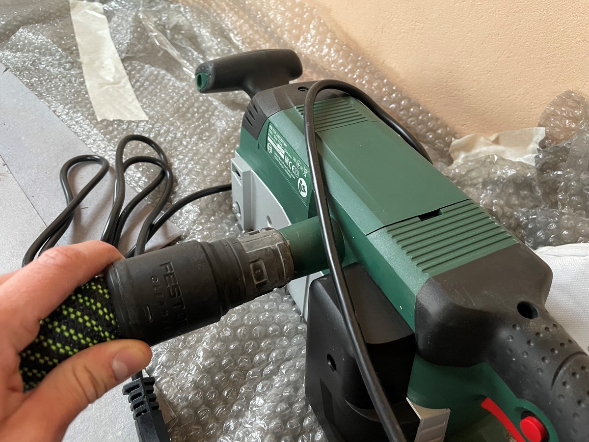

Hej :) har I et godt trick til at få en festool-støvsuger på en maskine, som ikke er festool. I dette tilfælde en Bosch båndsliber.
Jeg kan ikke umiddelbart finde frem til at der er en officielt adapter som kan fungere som mellemstykke.

Hvis der ikke findes en adapter kan man vel tætne det vha noget krympeflex eller gaffa?
Har selv lavet noget engang vha pcv-rør jeg varmede op så det kunne formes - det var en overgang fra rund til oval på en el-høvl.
/BOFH
Det er ofte lidt udfordrende, at få støvsugere til at passe på maskiner, det havde været rart, om der var en fælles standard. Det ser ikke ud til at diameteren er ens på muffen og maskinen, ellers havde det letteste nok været at bruge en stumpt afløbsrør som muffe. Måske du kan slippe afsted med at flække en stump rør og bruge som overgang, når først der er sug på, skal det nok fungere.
Jeg har tidligere set på youtube, hvordan man kan udvide et stykke pvc rør med varme, måske du kan lave en adapter på den måde? Se f.eks. her: https://www.youtube.com/watch?v=JTYyvk-6nIs&ab_channel=davekennedy52
Alternativt kan du købe en trinadapter i Biltema, måske det også vil virke:
https://www.biltema.dk/hjem/rengoring/stovsugere/vadstovsugere/trinmuffe-til-stovsugere-2000037520

Mange tak for svarene! Jeg prøver det af :)
Hvis det er noget du skal bruge ofte findes der flere der sælger 3D printede adaptere fra Festools Cleantec kobling til f.eks Bosch.
Er det noget der skal bruges en sjælden gang imellem fungere gaffa eller bred malertape fuldstændig lige så godt.
