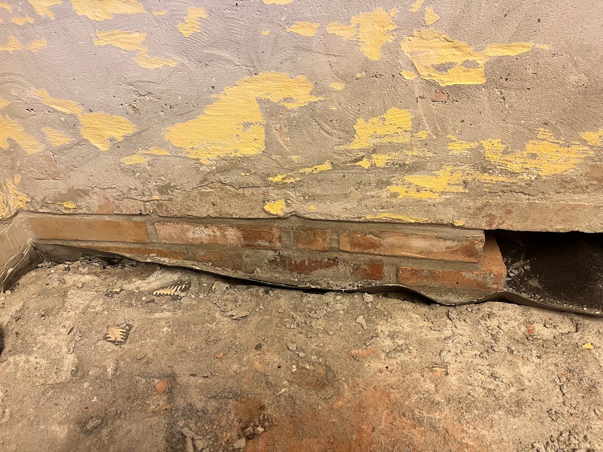

Jeg er i gang med at renovere kælderen og er stødt på et underligt problem med en af de indvendige kældervægge (ikke ydervæg).
De nederste to fag mursten er fugtige og jeg kan se at man har valgt først, at lægge murpap i væggen to fag oppe. Det giver for mig ingen mening, da der jo så kan trænge vand op i de nederste to fag, hvilket er tilfældet her.
Det er den eneste væg med fugt i. Alle andre vægge er knastøre.
Hvad kan jeg gøre for at afhjælpe problemet i denne ene væg?
Jeg har selvfølgelig sat en affugter op af væggen, men det virker bare meningsløst hvis væggen bliver ved med at suge fugt op i de nederste to fag.
Er der en årsag til at man har valgt først, at lægge murpap to fag oppe og ikke nede ved fundamentet?
Og hvad kan jeg gøre for at bremse opstigningen?
Håber I kan hjælpe.
