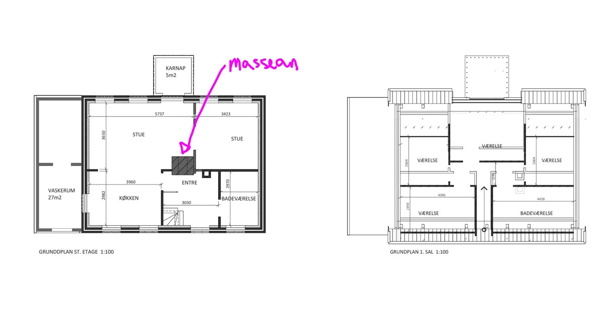

Vi har bygget en masseovn lige midt i huset der nærmest har berøringsflade med alle rum i st. etagen og står i entréen / trappeopgangen op til første sal. Den skulle i grunden kunne varme det hele op. Men....

Har vedhæftet grundplanen
