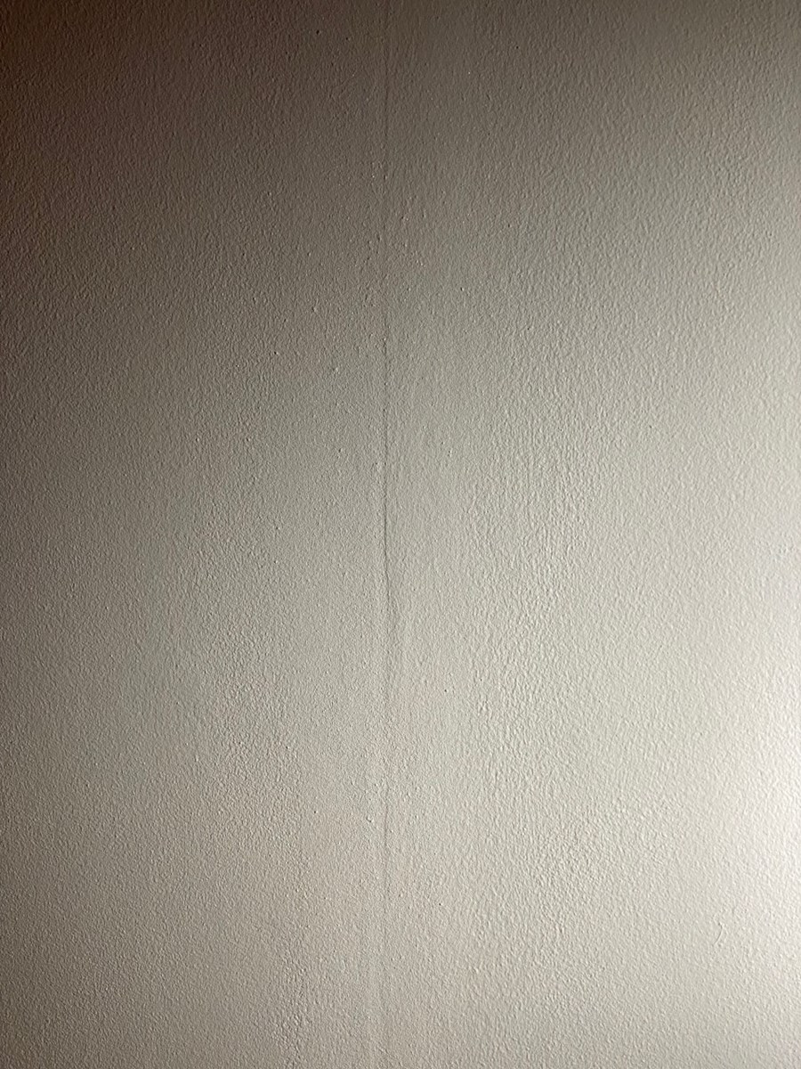

Skjule "overlap" mellem gl. væg og ny væg
Haj vænner.
Vi har fået opført en væg som løber parallelt med en eksisterende væg. Overgangen mellem de to er dog synlig... er der lige et smart trick til hvordan den bliver ikke-synlig? Jeg har spekuleret på om man kan slibe på det men af frygt for at gøre det værre så har jeg endnu ikke kastet mig ud i det eksperiment. Væggene er vandskuret.
Hvad er væggene lavet af?
Et let bud, kunne være en liste, det bliver markant mere synligt, men måske hellere det, end et synligt forsøg på at skjule det🙂
Eksisterende væg er gasbeton og den nye er fermacell. Der er lagt en fuge i mellem så de kan arbejde lidt og det er denne der er synlig.
