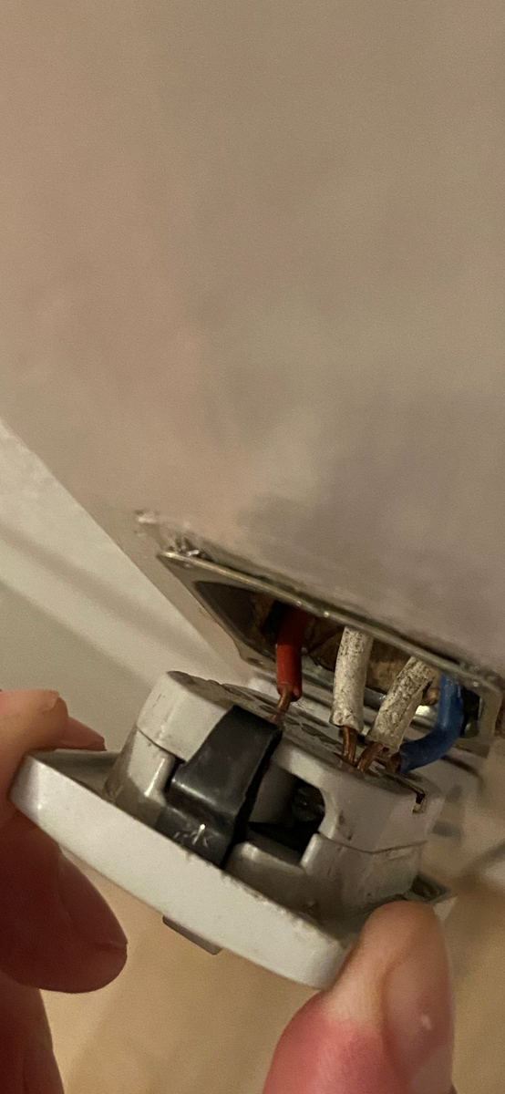

Jeg har skiftet en stikkontakt der ikke sad rigtigt. Jeg har genbrugt ledningen men kan ikke få dem helt ind i fase og nul, således at der kommer lidt kobberledning til syne. Er det et problem at isoleringen ikke går helt ned?
Skal jeg skære noget af kobberledninger af?
Det er ikke noget problem som det er nu, men normalt klipper man kobber så isolering kommer tættere på kontakten.
