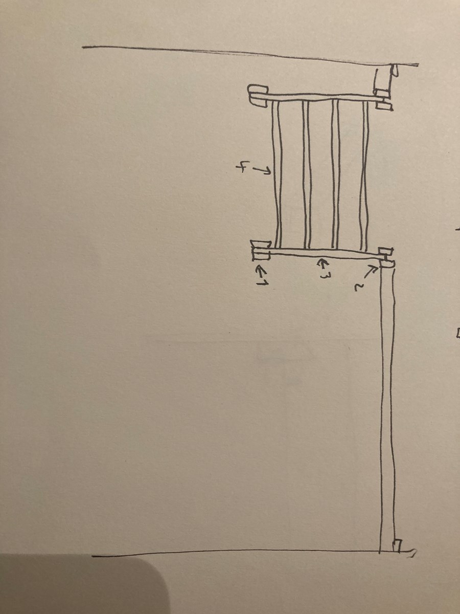

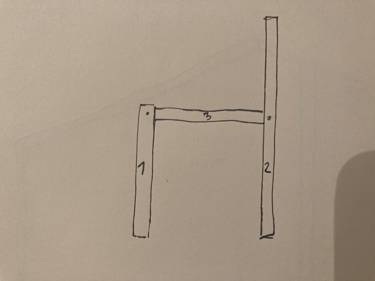

Jeg er ved at lave en lille platform til opbevaring i mit værksted, og jeg har et par spørgsmål til konstruktionen.
Jeg bygger en skillevæg i hallen - værksted på den ene side, og maskinhus på den anden. Skinnerne til den ledhejseport, der skal være i skillevæggen, skal hænge i et eller andet - og min løsning er at lave et "halvtag", som så også kan bruges til en lille platform til opbevaring.
På den vedhæftede tegning ses konstruktionen henholdsvis fra siden og oppefra.
Jeg tænker platformen skal kunne holde til 1ton inkl. sikkerhedsmargin. Men jeg kan godt overbevises om noget andet, hvis det ikke giver mening :)
Mit spørgsmål er nu følgende:
1. Hvilken dimension skal spærene (3) have, når de spænder 2,5m.
2. Hvilken dimension og afstand skal åserne (4) have, når de spænder 3m.
3. Jeg planlægger at lave stolperne (1 og 2) af 2 reglar pr. stolpe i dimension 45x95 med lidt afstand imellem. Kan det bære? Og er det stabilt nok i forhold til kræfter sidevers? Stolpe 1 er 2,5m høj og stolpe 2 er 5,5m høj.
Håber der er nogen, der har en tabel liggende - eller som har nogle erfaringer, de kan hjælpe med :)
