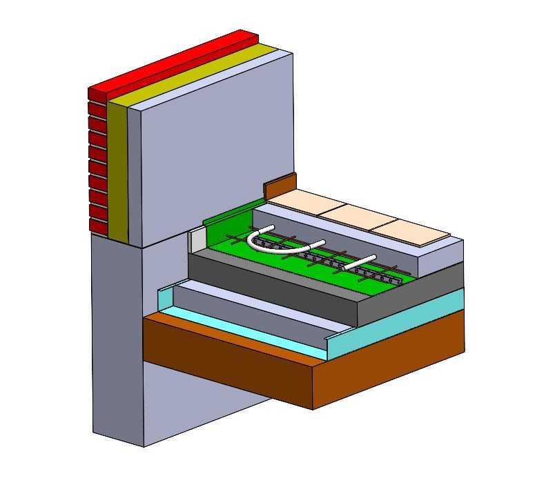

Fra det oprindelige beton gulv og til der hvor trægulv skal ligge er der 20 cm hvorpå vi vil ligge 10cm Sundolitt isolering og en 10 cm betonplade med gulvvarme i.
Spørgsmålet er om vi kan ligge en Radon/fugt spærre imellem den nye isolering og den nye betonplade, som man gør nu om dage, men så der bliver to forskellige fugtspærrende lag med isolering og beton imellem?
