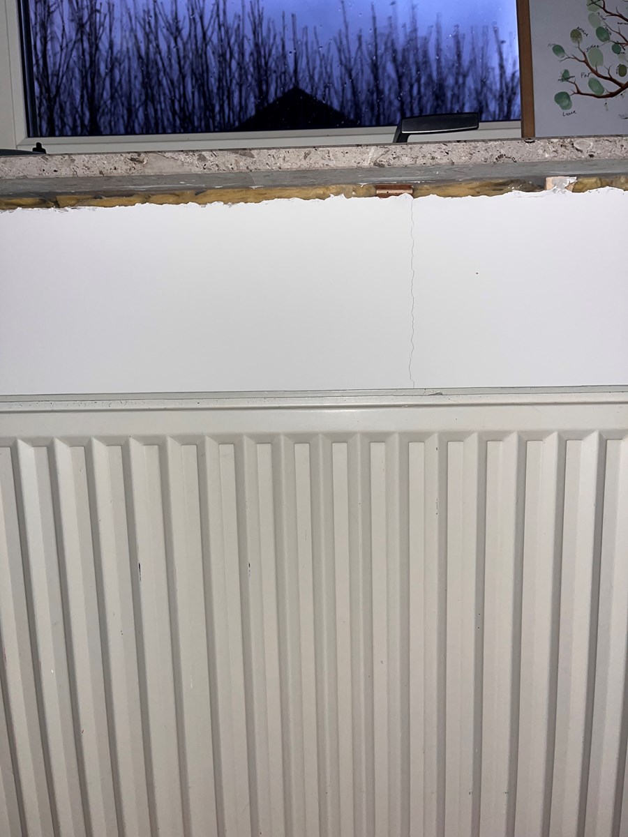

Lukke sprække under vindueskarm
Vil gerne lukke denne grimme sprække på en “nem” måde. Det behøver ikke være så pænt.
Findes der noget skum jeg kan fylde med og glatte og male? Eller er der en anden oplagt løsning?
Jeg ville  enten spartle og male - eller  prøve at fuge hvis sprækken ikke er så  stor.
Det pøneste efter min mening ville være, at montere en (hvidmalet) vægliste (enkelt staf) under vindueskarmen.
LINK​​​
Helt klart ikke skum. Det er slet ikke til at styre.
Umiddelbart ser det ud som om, at det rimeligt nemt vil kunne spartles ud med en gang polyfilla.
Kurt B. Andersen
Hvis det er over 15 -20 mm kan du bruge et stykke almindelig gerikt. Det kan købes i hvidmalet. Enderne kan så saves en lille smule skrå så den er lidt kortere nederst.
