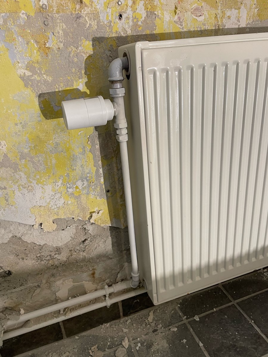

Jeg skal fjerne mine radiatorer midlertidigt. Hvor på tur og retur -røret bør man skrue rørene fra hinanden? Under eller over termostaten? Hviken størrelse prop skal der monteres herefter (tommer)? 1/2"?

Køb 2 stk. 1/2" propper og skil rørene ad, hvor de går op fra vandret til lodret. Så får du mest plads.

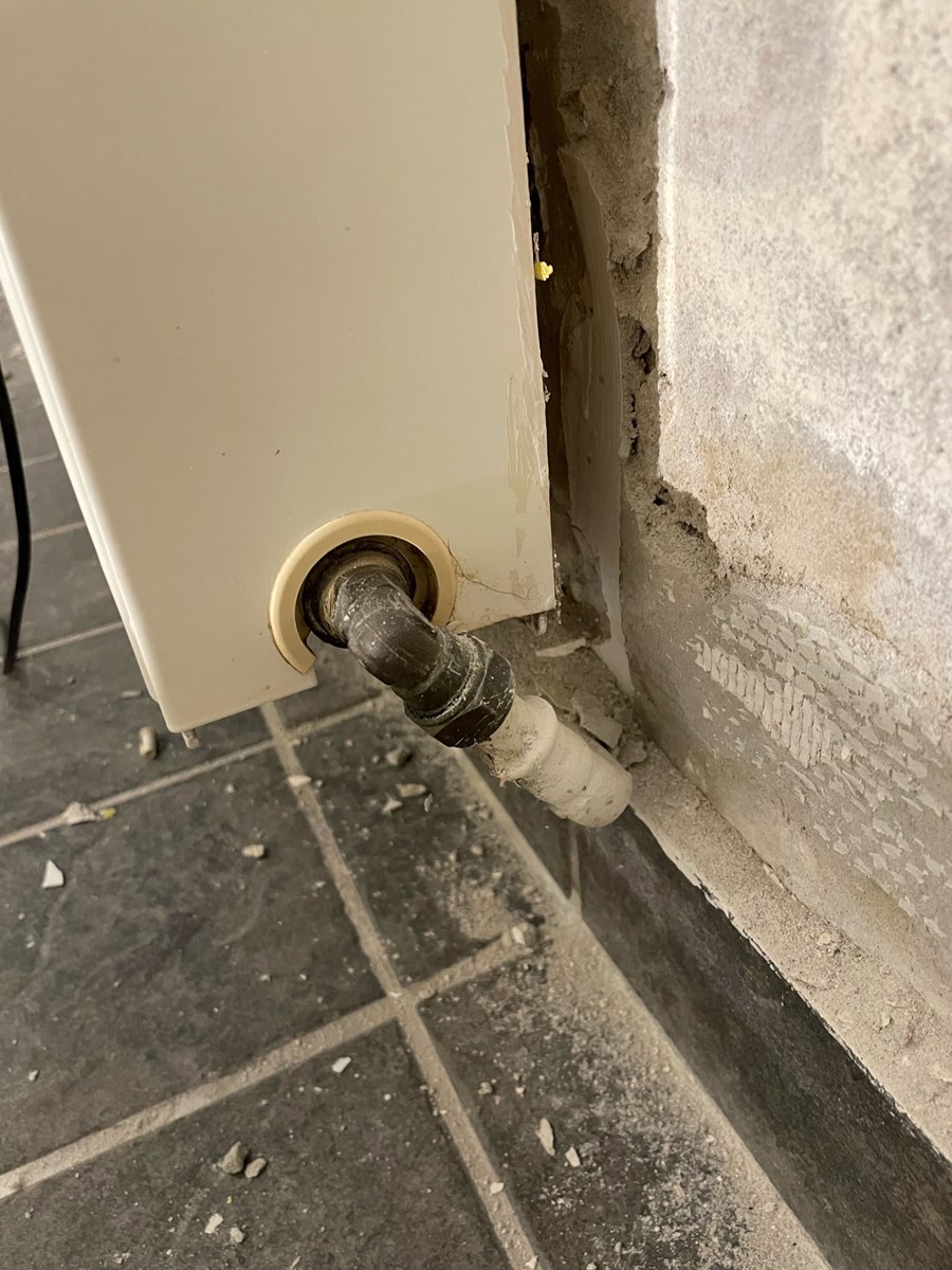

Både ved termostat og retur er der en union. På retur ses det som den store sorte møtrik. Der skal du starte med at skille det ad. Nur begge unioner er skilt ad kan radiator løftes væk, Så skal det skilles yderligere ad indtil du kan bruge den 1/2" prop. Husk også her pakgarn og salve.
Husk at vandet skal tages af anlægget og skil det ad ved retur først med en balje under. Selv om du har tappet vand af kan der nemt komme flere liter meget sort vand.

 Kan jeg skrue rørene fra hinanden i bunden mellem lodret og vandret rør? Vil det ikke give mig problemer at dreje røren rundt, da termostaten vil være i vejen for radiatoren? Løsningen  er vel som ev elmand, at jeg i såfald først skruer af ved Unionen?

 Du skruer bare termostaten af så der kun er selve ventilen tilbage. Så kan du dreje røret rundt. Vandet skal være lukket af anlægget og luftskruen være åbnet, så vandet også bliver drænet af radiatoren.

Hvis du har flere etager er det smart at begynde øverst.
