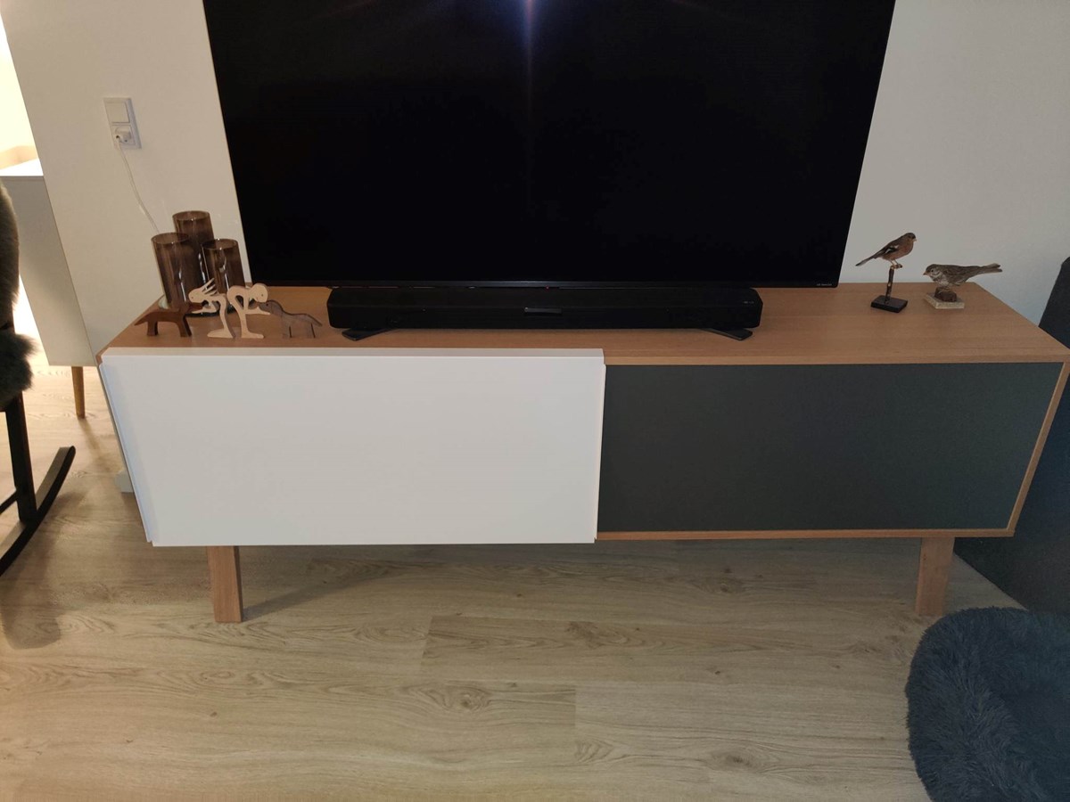

Hej. Jeg søger lidt viden angående ophæng af et tv bord. Vi har et tv bord af et tysk ukendt mærke, som vejer en del og står på sine 4 ben. Den er 190 cm lang, 41 cm udfra væggen og 45 cm høj.

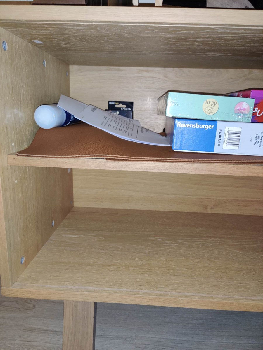

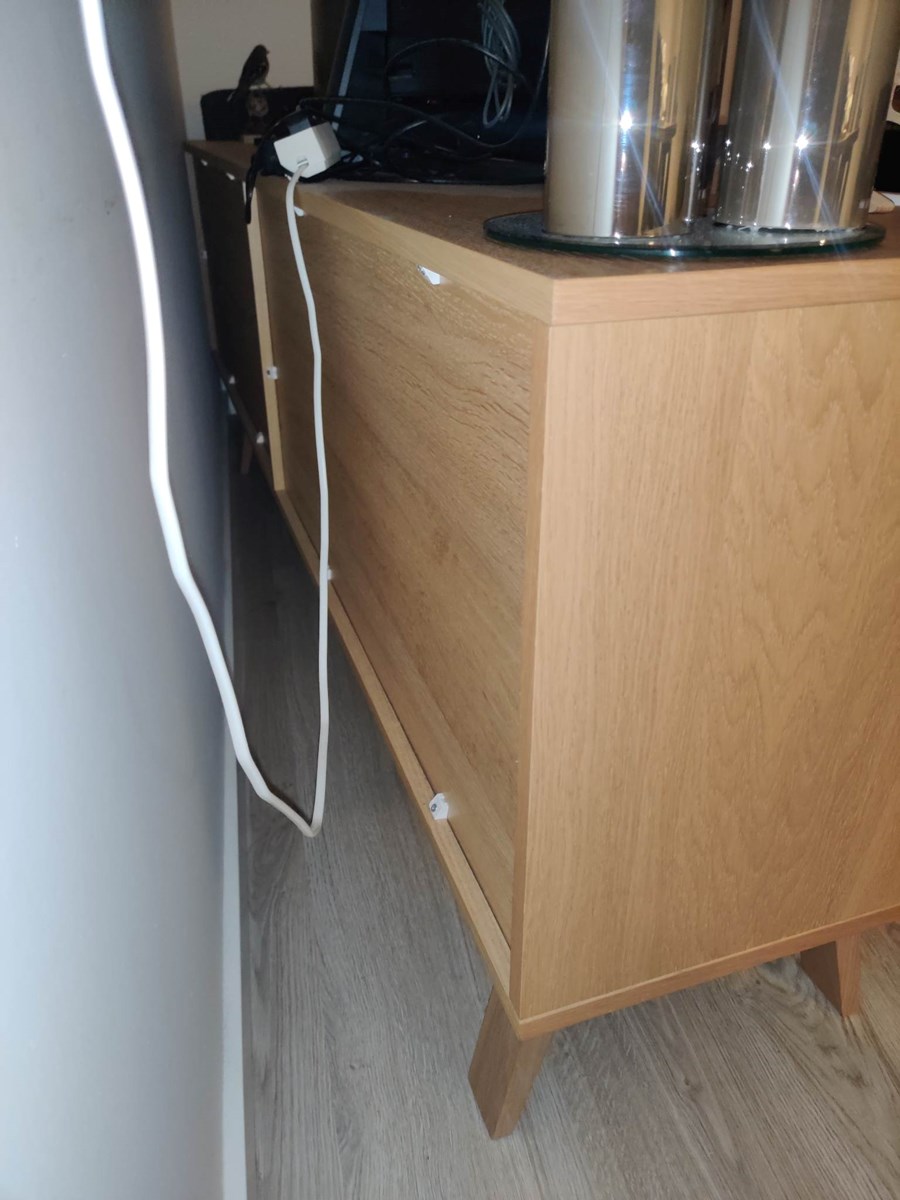

Vi vil nu gerne prøve at have den op at hænge hvis muligt, men der er ikke en decideret bagplade kun sådan en dækplade og jeg er i tvivl om det i det hele taget kan lade sig at gøre.

Skal det kunne holde så skal der noget forstærkning til inde i skabet, og du kan stille det op på et bræt som fastgøres på væggen under skabet.
Forstærkning kan være et bjælkebeslag i hvert hjørne indvendig så du kan sætte 3 - 4  skruer ind i væggen i hvert hjørne.

Et problem kan dog være at dit bord ikke kan tåle at hænge.
Hvis du hænger det, så vil det måske blive trukket fra hianden med tiden.
Når det stå på ben, så bliver det jo trykket sammen.
Jeg mener at møblet kan stå på et bræt som skrues på væggen under møblet. Så skal skruer " kun " holde til træk udad.
Det jeg leder efter er en tresidet bjælkesko som kunne monteres oppe i hjørner indvendig, men den lader sig ikke rigtig finder her på nettet.
