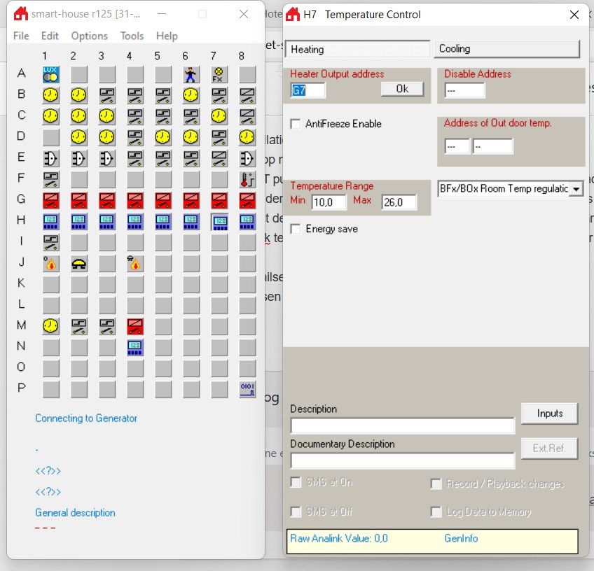

Har en installation fra 2008 som kører problemfrit.
Har dog netop monteret en BFW-Temdis, FUGA temperatur styreenhed.
Men når SET punktet skal justeres, springer den i intervaller med 0,5 grader Celcius.
Har 7 andre der er identiske, de springer med 0,1 grad. Hvordan justeres det ? - når jeg åbner programmet kan jeg ikke se at der umiddelbart er nogen forskel på set up. Den der jeg har installeret har tidligere været koblet på en analink temperaturudgang, men nu er den koblet på en temperatur control med solid state relæ

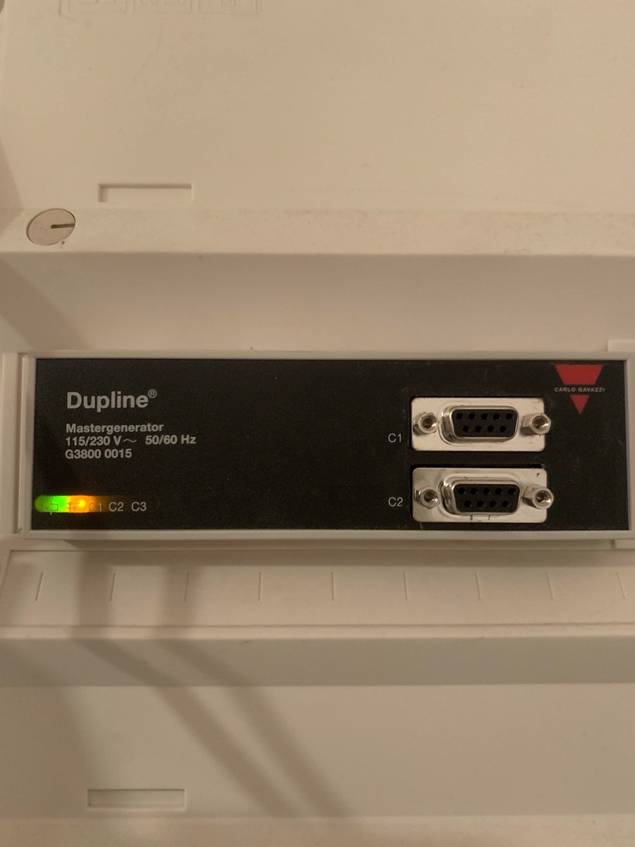

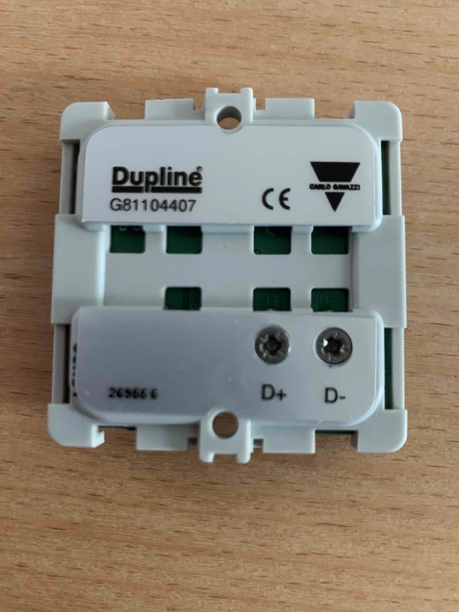

Jeg har et hus med Dupline lyssystem installeret, mit spørgsmål er.
Er kontakterne programmeret, eller kan jeg skifte til en anden kontakt jeg har fået af naboen?
Den skal programmeres.
Tænker måske du skal slukke for Dupline, og udskift kontakten.
Er i tvivl om du kan programmere den uden at den får strøm fra systemet.
Den kode enhed du bruger har et 9volts batteri.
​Er det en til en udskiftning ?
Hej Peter.
Tak for dit svar, men det åbner for endnu et spørgsmål.
Jeg har kontakten og “koden” på den gamle kontakt, men hvordan kommer jeg i forbindelsen med den nye kontakten, så jeg kan få den rigtige klode ind i den kontakt, som lige nu har en anden kode?
