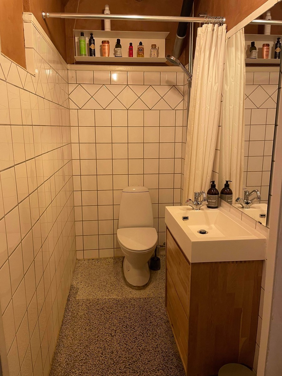

Kære Forum,

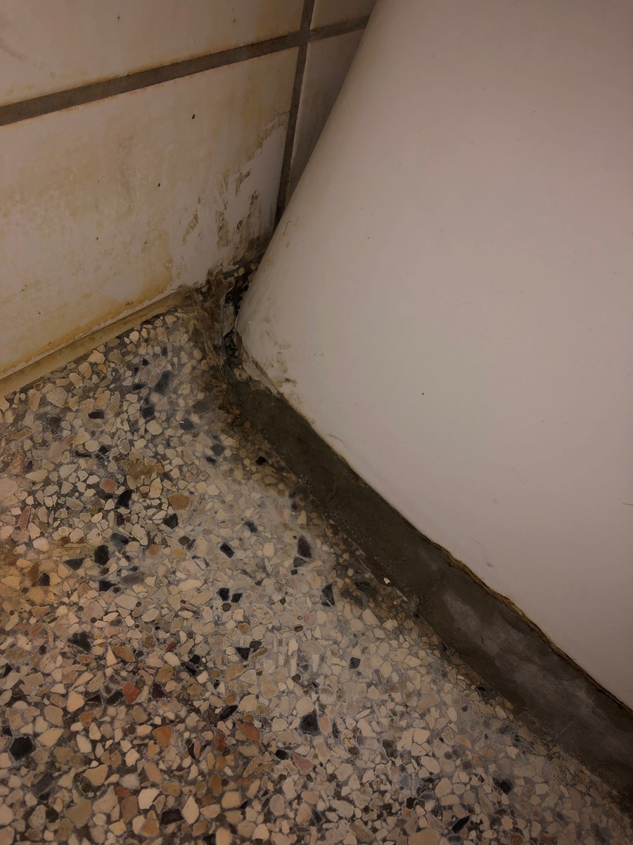

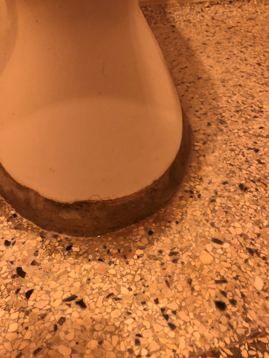

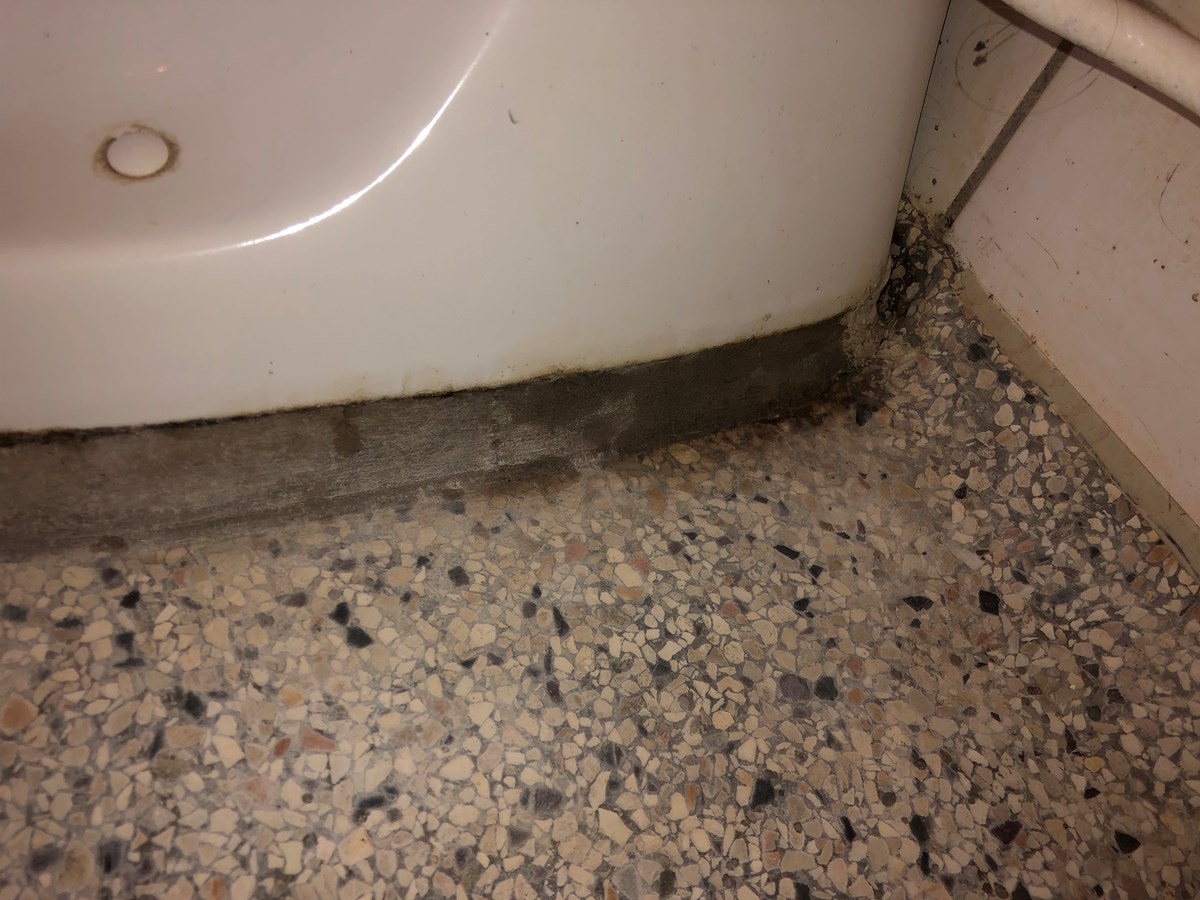

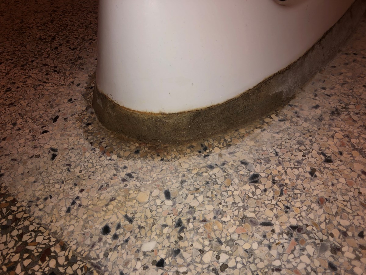

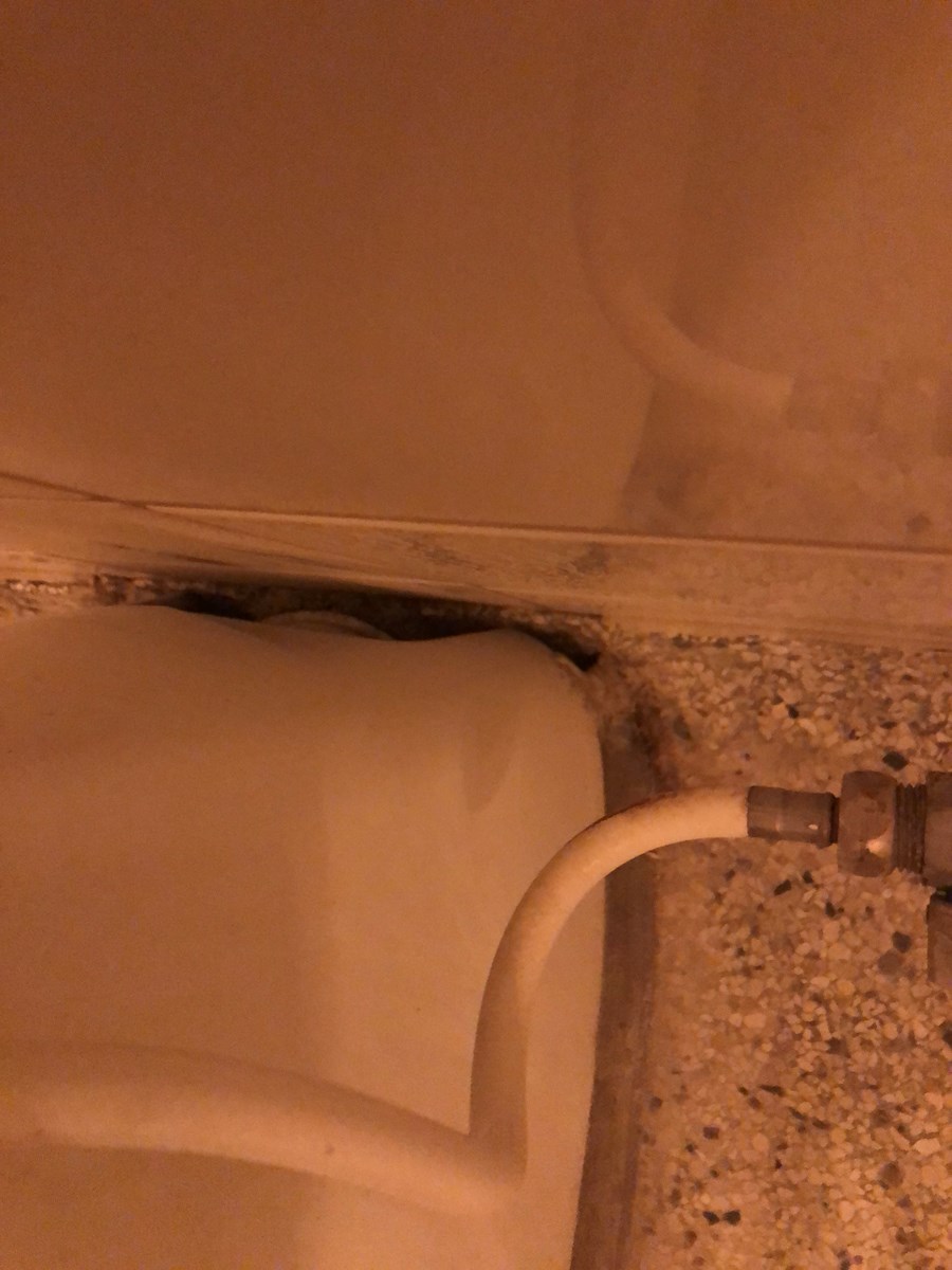

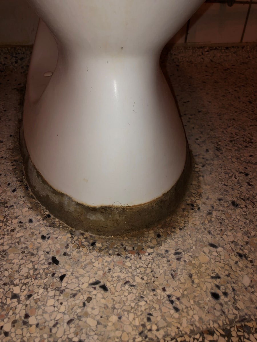

Jeg er lige flyttet i lejlighed. På mit badeværelse et der bruser over/ved toilettet. Jeg er usikker på om mit toilet er opsat på en holdbar og korrekt måde. Toilettet står på en ca. 3-4 cm høj pudset sokkel. På bagsiden af toilettet er der dog en åbning, hvorfor der trænger vand ind under toilettet når vi er i bad. Dette vand trænger så ud igennem den pudsede sokkel de lidt efter lidt de efterfølgende dage. Er dette efter forskriften, eller bør vi få nogen ud og kigge på det?
På forhånd tak.
Billeder vedhæftet.
Mvh Jens
Det er en tidligere beboer der har forhøjet toilettet med denne lille forhøjning under toilettet fod. Den opsuger jo vand og det vil den uanset sprækken ind mod muren eller ej.
Så enten lever du med det, eller udbedret. Udbedring kan være at fjerne forhøjninger og placere toilettet på det originale fulv, med tilhørende fuge. Eller du kan lade forhøjninger tørre grundigt igennem og male dennes kant med en vandtæt maling, så vandet ikke ophobe i den.
