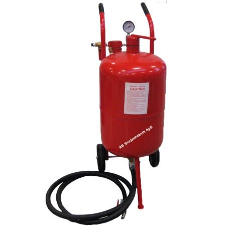

Jeg brugte et ø12mm rør på en sandblæser af den type der sætter tryk på blæsemidlet, det virkede formidabelt, kræver en rimelig stor kompressor, min 5.5 hk stenhøj med 300 liter beholder, kunne kun lige akkurat følge med, med de pauser der var imellem hver hul, og opfyldning af kugler.
Sådan en sandblæser.
Hej Je_ns, tak for dit løsningsforslag, det vil jeg overveje - dog besværligt at fylde alle kuglerne i potten først.
