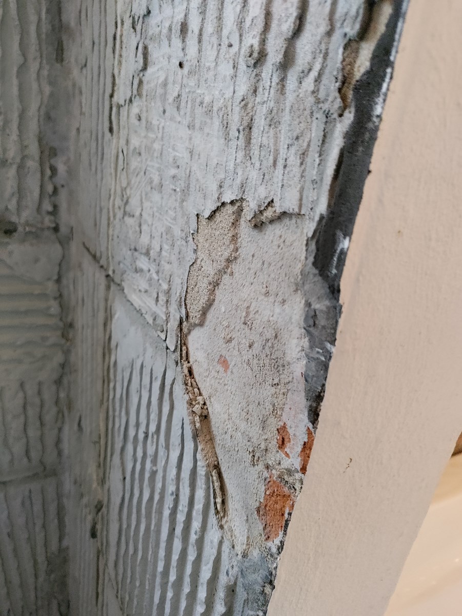

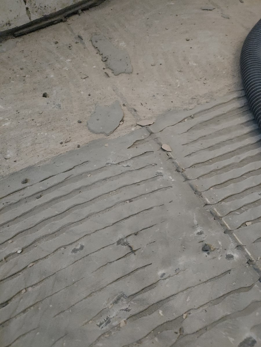

Lidt opfølgning på badet der skal have nye fliser.
Først gulvet hvor der er en del rester af den gamle flise klæber, skal det slibes helt af, eller have et lag selvniveleverende, før den ny vådrums sikring, ny klæber og fliserne?
MVH Njord
Og et par billeder fra brusekabinen, igen er spørgsmålet om der skal slibes helt i bund eller bygges et plant lodret lag op før ny vådrums sikring, klæber og nye fliser?
MVH Njord
Begge dele kan lade sig gøre, men hvis du ikke fjerner det mister du ca en cm ind i rummet og/eller højden.
Hvis pudset ellers sidder fint fast til murværket ville jeg nøjes med at slibe det gl klæb væk og bygge op derfra, så er det stadig plant nok som underlag til nye klinker hvis de gamle ellers sad lige?
/BOFH
At miste en cm i højde er ok.
Og også ind i rummet....
Klæberen er ret hård og sikkert ikke bare sådan at fjerne..... Skal helt sikkert slibes, men bliver en ordentlig omgang!!!
MVH Njord
