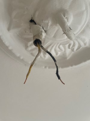

Jeg vil sætte en lampe i mit loft, da den seneste lejer har taget sin lampe med sig. Ledningerne, der kommer ud af loftet, er gul og sort. Hvordan passer de farver til nutidens blå (n) og brun (l)?

Sort til blå og gul til brun. Og brug et par kronemuffer eller dobbelte samlemuffer, når du forbinder lampen.

Det er næsten 100 år gamle stofledninger , så de smuldre let , så vær forsigtig , det er ligegyldigt hvordan du forbinder , du skal bruge dobbelte samlemuffer , ledningerne burde skiftes .

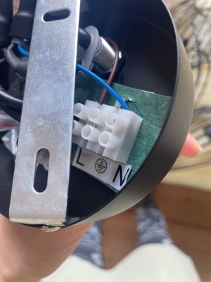

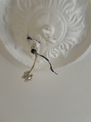

Tusinde tak for svaret! Der er en kronemuffe i lampen. Kan jeg bare sætte ledningerne i den? (Se billede) Eller skal jeg sætte en kronemuffe på de gul/sorte ledninger og så trække en ledning mellem kronemuffen fra den sort/gule del til kronemuffen i lampen? (Se billede)

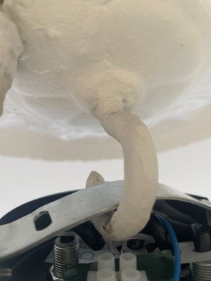

Hvordan vil du hænge den på krogen?

 Under metalpladen. Det fungerer fint.

Det er vigtigt at lampen hænger i krogen - ikke i ledningerne.
 Ja, det er selfølgelig klart.
