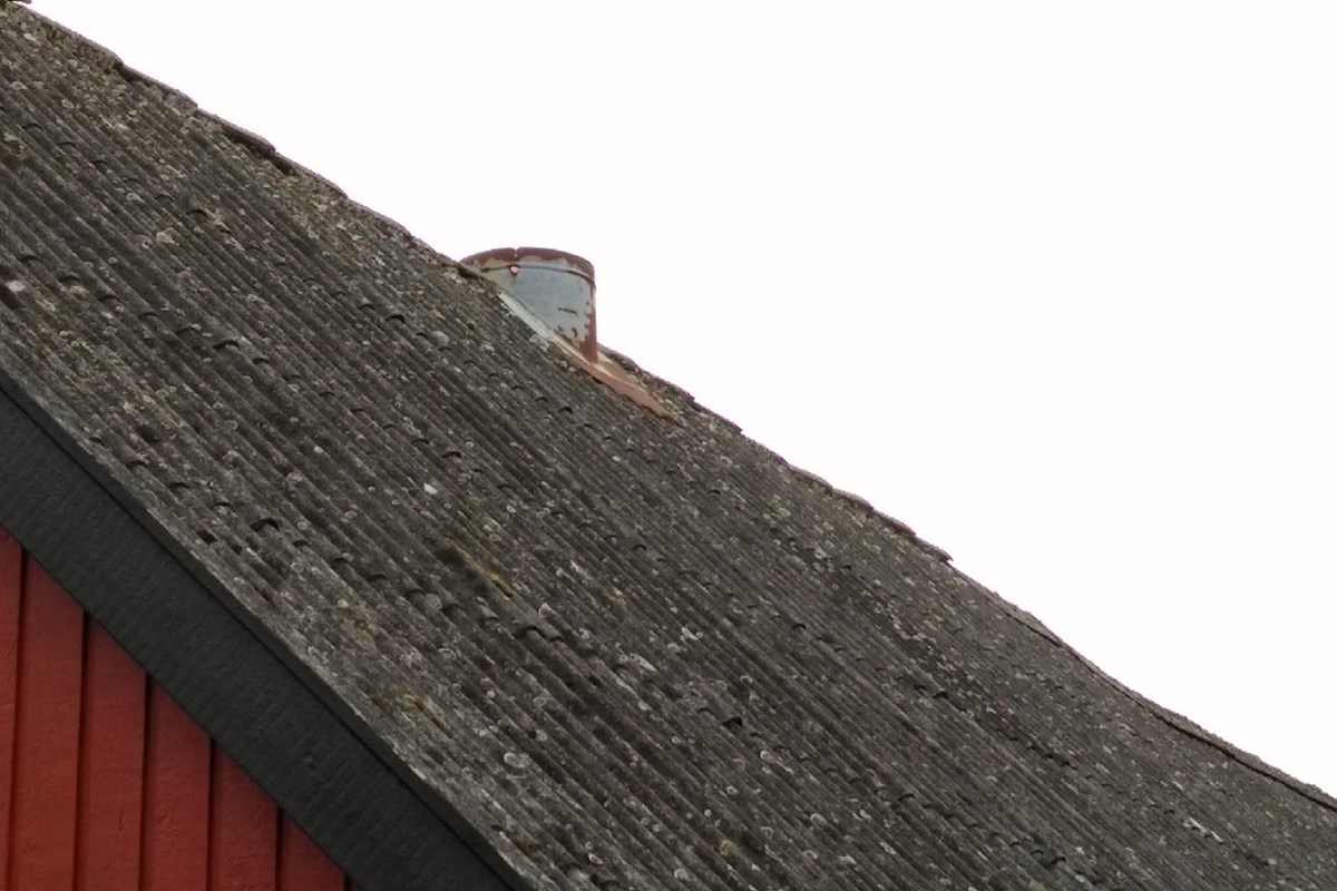

Hvad hedder sådan en dims?
Har nu googlet et par timer uden bare at komme i nærheden, hvad hedder sådan en dims. I de gamle staldbygninger er der 4 ventilationsrør lodret op gennem taget, runde, de to er 50cm, de to andre 60cm. Problemet er det regner ned i alle 4. De to er helt åbne, og de to andre har den forrige ejer af gården lagt en vandret træplade på, så det drypper kun ;-).
Jeg har set løsninger hvor det ligner en hætte, oftest rund, som så bare kan trykkes nedover og fastgøres. Hvad hedder de, alt hvad jeg kan google mig til er sådan nogle små nogle til udluftning i badeværelse osv.
Tak!

Her er et billede, som det ses sidder røret fint i midten, og der er sikkert tæt (nok) rundt omkring det. Men set oppefra er der bare hul, så hvis jeg havde en paraply at stikke ned i så var det løst ;-) Men vil helst noget i jern eller plast, til nød i træ for så holder det nok ikke længe

Dem køber en af de steder jeg nævner længere oppe i tråden. De findes i galvaniseret plade eller glasfiber.
Du kan selv lave en ved at klippe et stykke ud i plade. 4 stykker fladjern bukkes som omvendt L skrues i skorsten og på hætten.
Du kn også støbe det i glasfiber.
Enig, med lidt nedbuk som kommer under kanten af opføringen så det der løber af ikke flyver tilbage ind i hullet når det blæser.
Dog lidt besværligt at komme op til det.
