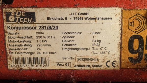

Min gamle hobby kompressor, der har tjent mig i mange år, er stået af.
Jeg vil gerne sikre mig, at den nye kompressor, jeg anskaffer mig, er min. lige så god ifht. kraft i blæsemængde mm...som den gamle... Det er lige meget om den larmer meget, da den står uden for værkstedet, når den kører.
Jeg har vedlagt et billede af den specifikationsseddel, som sidder på min gamle kompressor.

Motoren kører ikke godt.... Der kommer olie ud fra den flere steder.....Har heller aldrig skiftet olie i den,...hvilket jeg godt kan se lyder dumt...har bare brugt den...men det har jeg selvfølgelig tænkt mig at lave om på med den nye....... Hvor sidder den aftapning for kondens?....og er det let at tappe luften af ... ?
