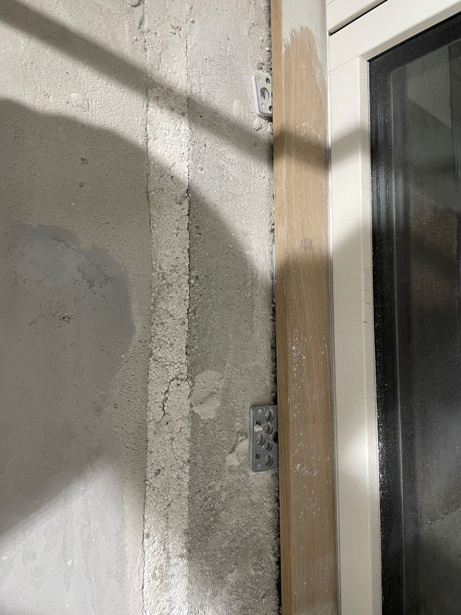

Inden længe skal jeg til at lægge et pergo vinylgulv, men er lidt i tvivl om hvordan jeg skal gribe nedenstående an, håber i har nogle tips og gode idéer:
Vi har selvfølgelig kantisoleret hele vejen rundt i stuen ud mod soklen, men ved vores terrasse dør er kantisoleringen ikke helt inde ved døren pga. soklen. Jeg kan vel ikke bare lægge gulv oven på det, når flamingoen er så blød? Har i en god løsning til dig?
Ser frem til jeres svar!
Mvh. Bank
er den under 20mm lægger du bare over
ellers fræser du ned , og lægger en strimmel masonit i , fræs et par mm dybere end pladetykkelse og pres den ned i lidt silikone
Tak for svar Bredker. Bare en tynd masonit plade? Eller tyk hvor tænker du?
