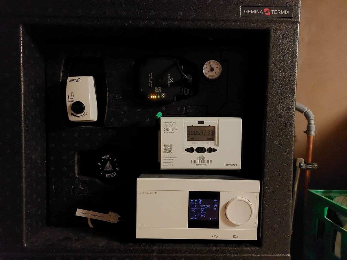

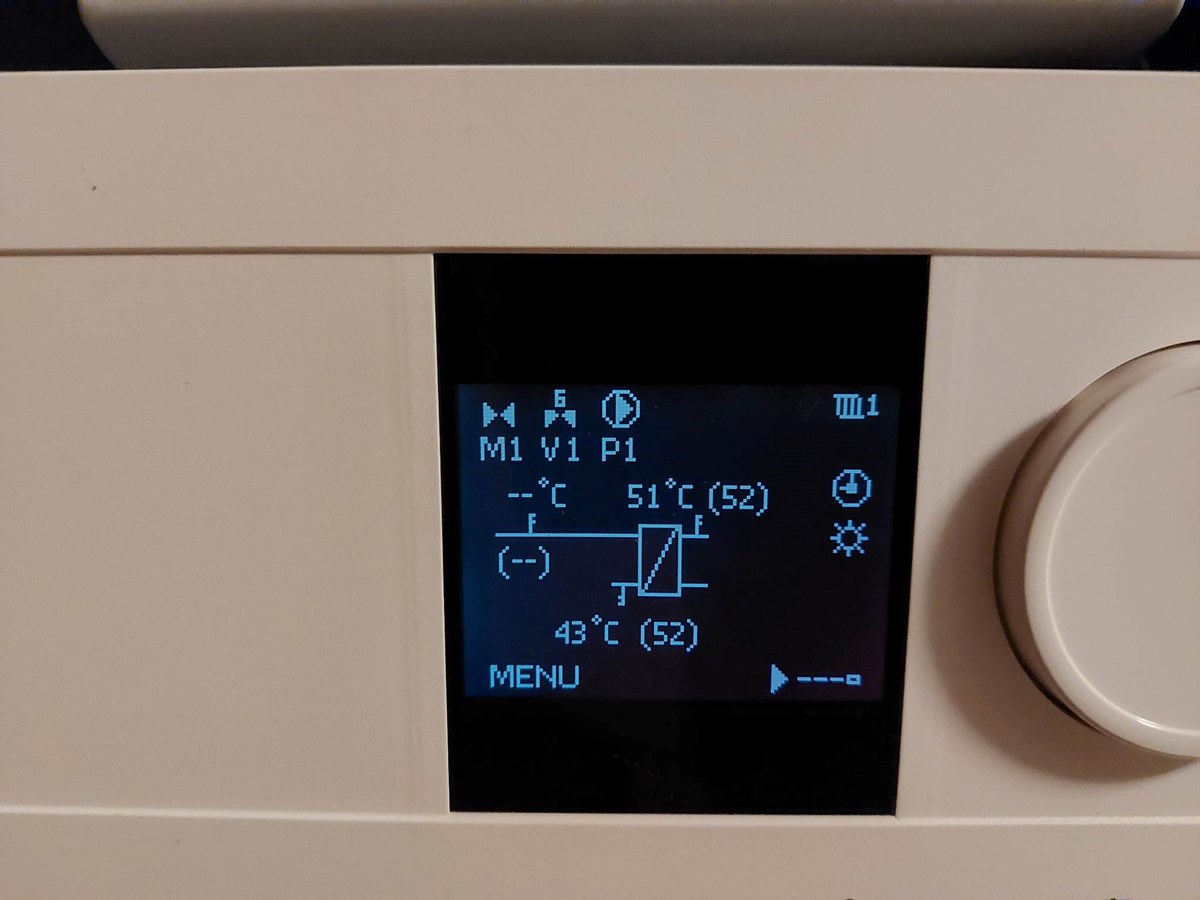

Vores gamle fjernvarmeanlæg havde så mange utætheder, at vi måtte have et nyt. Det nye er et Gemina Termix BVX 2-2 / 105 liter / ECL 210 - 1,0 kv. Men vi har slet ikke samme varme i radiatorerne som før. Vores radiatorer er åbenbart på et etstrengsanlæg, hvilket jeg kan forstå ikke er hensigtsmæssigt. Men er det årsagen til, at det nye anlæg ikke kan give os varme, når det gamle kunne? Eller er der noget med dimensionerne? Evt på varmeveksleren? Og hvor ser jeg hvor mange kw den er? Stiller jeg overhovedet de rigtige spørgsmål?
