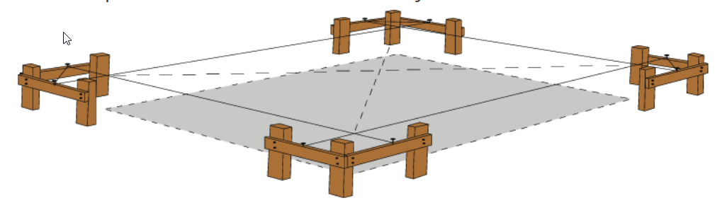

Sætning af fundament udføres normalt vis ved hjælp af en "Galge" Se vedhæftede billede.
De vandratte bædder på en galge kan med forfordel sættes af med en laser.
Guid snor placeringe til fundablokke skal være en passene afstand som kan gentages.
Exempelvis. et tommestok led / Afstandklods
Hele vejen rund
Fundablokke bliver sat i en simi stabil beton for at blokkene ikke skal være for livlige og bevæge sig for meget. lægnig
Rokkes / banket forsigtigt på plads, så blokkene følger guid snor med den samme afstand til snoren.
På det anndet led af Fundablokke, bliver bruger man normalt et lille vatterpas.
Så de ligger i vatter
