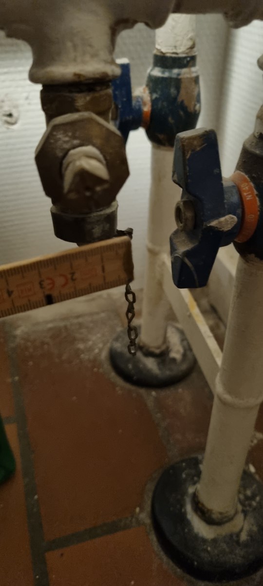

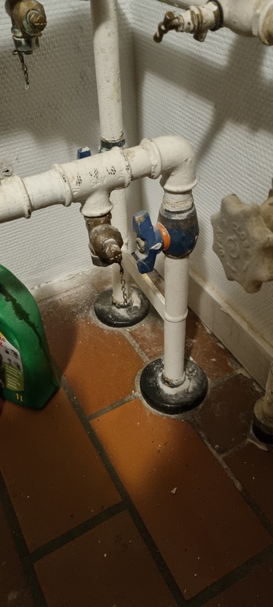

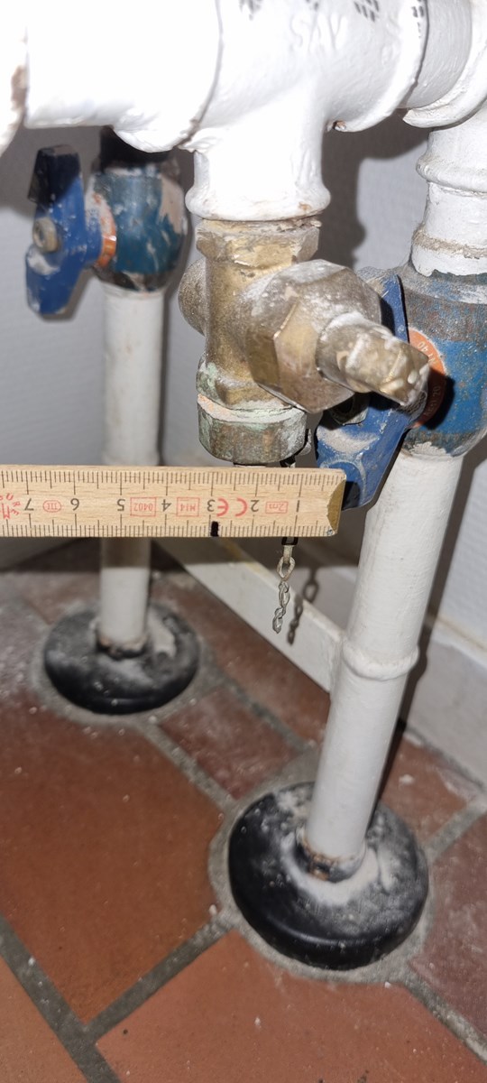

Er det bare denne her tilslutning på retur strengen der åbnes? Har man så tragt med slange til afløbsrist for neden?
Det ser rigtigt ud. Du skal have fat i en slange med alm. 1/2” slangeforskruning. Så tilslutter du slangen til aftapningsventilen og den anden ende føres til anlæg.
Efter du har åbnet aftapningsventilen skal du have åbnet udluftningsventilerne i samtlige radiatorer for at undgå vandproblemer. Har du en etage under den aktuelle radiator behøver du ikke tømme disse radiatorer.
