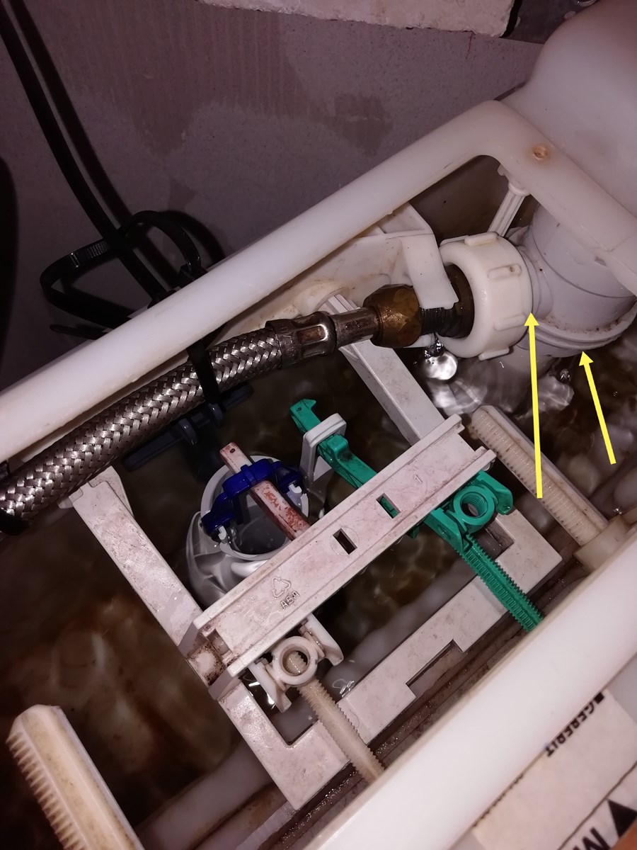

Hejsa. Jeg kunne godt bruge lidt hjælp til toilet som bliver ved med at løbe.
Jeg har lige skiftet skyllegarnituren (geberit up200), og fik justeret lidt på selve "pumpen"  (ved ikke lige hvad sådan en hedder), som ses til højre i billedet ved de 2 pile. Ved justering menes ved at skrue på den plastikskrue som regulerer højden på en plastik "dims".... Ja herfra gik det galt. Skyllegarnituren var let at montere, men selve justeringen af denne og "pumpen" har nu bevirket at toilettet bliver ved at løbe... Ved ikke hvad jeg kan høre. De 2 pile viser, at der løber vand ud på bagsiden af plastikhætten Samt lige omkring den viste samling på pumpen.
Håber I kan hjælpe med et par råd.
Pft mange tak
Bh Nazim
MVH Nazim
Er det bundproppen der hænger, eller er det overløb grundet lukkeventil står forkert/ikke lukker. Hvis det løber fra tryk siden, check pakning mv.
Gummipakning i bundproppen kan være kritisk og sædet under skal være rent og kalkfrit.
Skyllet aktiveres vel af en luftpumpe - denne skal også fungere korrekt.
MANUAL
Hej, det er ikke bundproppen der fejler /altså skyllegarnituren, som ses på videoen, da denne er helt ny. Det må være fra lukkeventilen tænker jeg, altså der hvor de 2 pile er placeret. Når der er skyllet ud i toilettet og sisternen ser ud til at være fyldt bliver det ved at løbe og der fosser vand ud efter proppen og fra under samlingen af lukkeventilen. Kan det være en pakning til skruelåget eller en indstilling af lukkeventilen evt?
MVH Nazim
Der sidder en svømmer som sørger for at ventilen til vandet lukker når beholderen er fuld, det må være noget i forbindelse med den som ikke virker ordentligt. Prøv at tage det ud igen og se om det sidder rigtigt eller om noget er gået i stykker og prøv så at samle det igen og se om problemet er blevet løst.
Ja tænker også at det må være svømmeren - havde den nemlig oppe og fik roddet med den og justeret på måleren (uden at vide hvad jeg gjorde) - tror jeg tager den ud i aften og ser hvad jeg har gjort galt. det løber nemlig ud af den, der hvor vandtilførslen er monteret svømmeren. tak.
