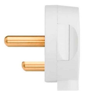

FORM stikprop Paddington 307 8543 23-01-2023 21:57 FORM's stikprop er åbenbart blevet upopulær hos sikkerhedsstyrelsen, er der nogen der ved om den stadig kan skaffes? 14 svar 1 2 › » Følg tråden Annonce Annonce Annonce
Bent Andersen 2645 23-01-2023 22:15 Problemet er, at den har massive messing-stikben, hvor en barnefinger kan komme ind og få kontakt.Den er med rette røget af markedet.Måske findes der en nyere med ben á la et Eurostik?
S. Fabrin 16068 4400 24-01-2023 08:16 Fabrikanten kan bare lave stikbenene isolerede på det første stykke ligesom på andre stikpropper, så er stikket OK. Prisen er der da ikke noget i vejen med. fase LDS Tip Automatisk tip Se ugens tilbud på lamper og belysning hos Harald Nyborg
jenshøj 3329 4800 24-01-2023 11:06 Problemet er ikke benene, men at den ikke opfylder krav til mindstemål. Den lave model kan ikke sættes i en stikdåse, som har en dyb brønd. Producenten undskylder sig med, at det er et samlesæt, og man selv skal vælge om man vil samle en lav eller høj model alt efter anvendelse.Sætter man den lave model i en stikdåse med dyb brønd, får benene kun lige kontakt, hvilket ikke giver tilstrækkelig stabil og sikker forbindelse.Produktet må ikke længere sælges og er trukket tilbage fra distributørerne.
S. Fabrin 16068 4400 24-01-2023 20:46 Du har ret i, at stikket skal kunne tilsluttes i stikkontakter, hvor brønden er (så vidt jeg husker) 6mm. Det ville vel have en rimelig smal sag for fabrikanten at tilpasse stikket så det opfyldte gældende krav og dermed kunne være solgt. fase
jenshøj 3329 4800 25-01-2023 12:07 Eneste grund til at man har kunnet sælge stikket til så høj en pris, er at det har den fordel, at det har en meget lav profil, som kan anvendes i visse tilslutningssteder. Hvis det modificeres til at have en højere profil, så er det jo bare et almindeligt stik.Producenten har forsøgt sig med at lægge både en lav og en høj profil i kassen, og så lade forbrugeren vælge hvad der passer til den stikkontakt/stikdåse, hvor stikket skal tilsluttes. Det kan det fleste nok finde ud af. Problemet opstår, når en 3. person senere flytter stikket til en anden placering, hvor det så ikke passer. Så har man pludselig en dårlig potentielt brandfarlig forbindelse. Så kan egenligt godt forstå, at Sikkerhedsstyrelsen ikke accepterer den løsning. LDS Tip Automatisk tip Se ugens tilbud på lamper og belysning hos Harald Nyborg Annonce

aaaMMMaaa 3 21-02-2023 15:34 ev elmand skrev den 25-01-2023 23:43:03Der findes andre typer som er meget lave. Kan du komme med et eksempel?Jeg har ledt og ledt, og har ikke kunnet komme i nærheden af nogen der bare minder om denne.
Den hurtige hingst 164 21-02-2023 18:40 aaaMMMaaa skrev den 21-02-2023 15:34:16ev elmand skrev den 25-01-2023 23:43:03Der findes andre typer som er meget lave. Kan du komme med et eksempel?Jeg har ledt og ledt, og har ikke kunnet komme i nærheden af nogen der bare minder om denne. https://www.google.com/shopping/product/8898777236749750462?lsf=seller:125224711,store:5884794768018429074,lsfqd:0&prds=oid:10707030917652246050&q=stikdåser&hl=da-dk&ei=ywH1Y53PDbKO9u8PhJmQwAw&sts=14&lsft=gclid:EAIaIQobChMIiLCFlZSn_QIVDuJ3Ch36IQKrEAQYAiABEgLhUvD_BwE???E Line laver denne. De gode. Har selv 2 på i køkkenet
aaaMMMaaa 3 21-02-2023 21:25 Den der bliver linket til er ikke tilnærmelsesvis noget der ligner.Den fra form stikker 1.6cm ud fra metal til kant. Den der linkes til stikker noget der ligner 3cm eller mere fra metal til kant.
