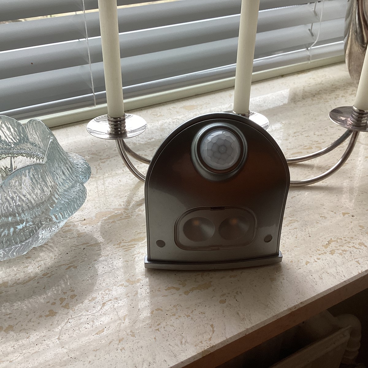

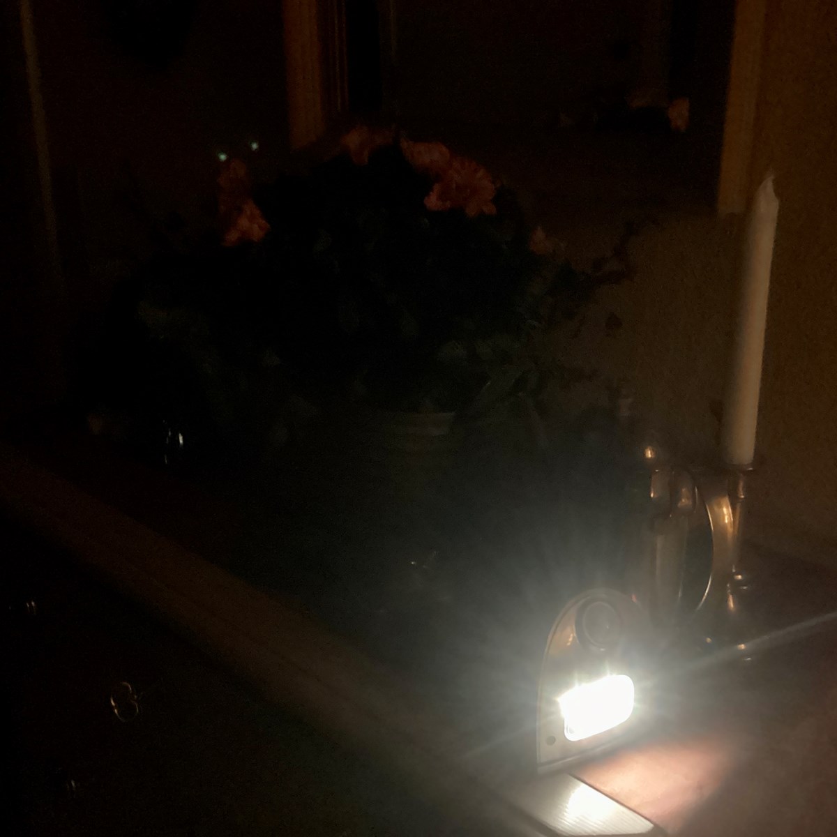

Vi har et stort hus, vinkelbygget, 56 skridt fra den ene ende til den anden. Og vi bruger huset i begge ender. For at være fri for at tænde og slukke lys når vi går fra den ene ende til den anden, har vi strategisk anbragt små lysarmaturer et par steder, så vi er fri for at tænde/slukke lys, når vi kun skal gå igennem. Det er praktisk, når  der ikke er korrespondance fra det ene sted til det andet. Oprindeligt er det små srmaturer, batteridrevne, som er beregnet til trappebelysning osv. Batterierne holder mere end 6 mdr.
De sparer os for mange skridt og el.

Jeg skriver om en løs bevægelsessensor til 89 kr. den sparer mig for mange skridt og glemt at slukke lys, fordi jeg slipper for at tænde det. Hos os fungerer det fint, navnlig i forbindelse med 5 trappetrin, som jeg ofte af dovenskab  ikke har villet tænde lyset for, med risiko for at falde.

Hvilke lamper er det. Altså de batteri drevne med bevægelses censor.
Det er sådan en
Når lysten driver værket
ok dem har jeg aldrig set.
