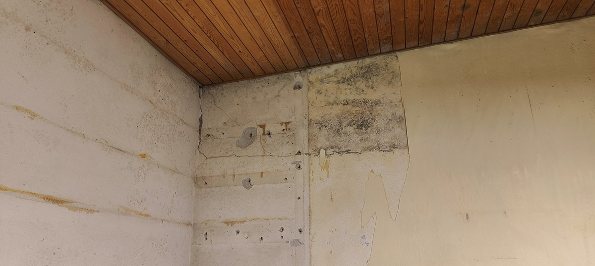

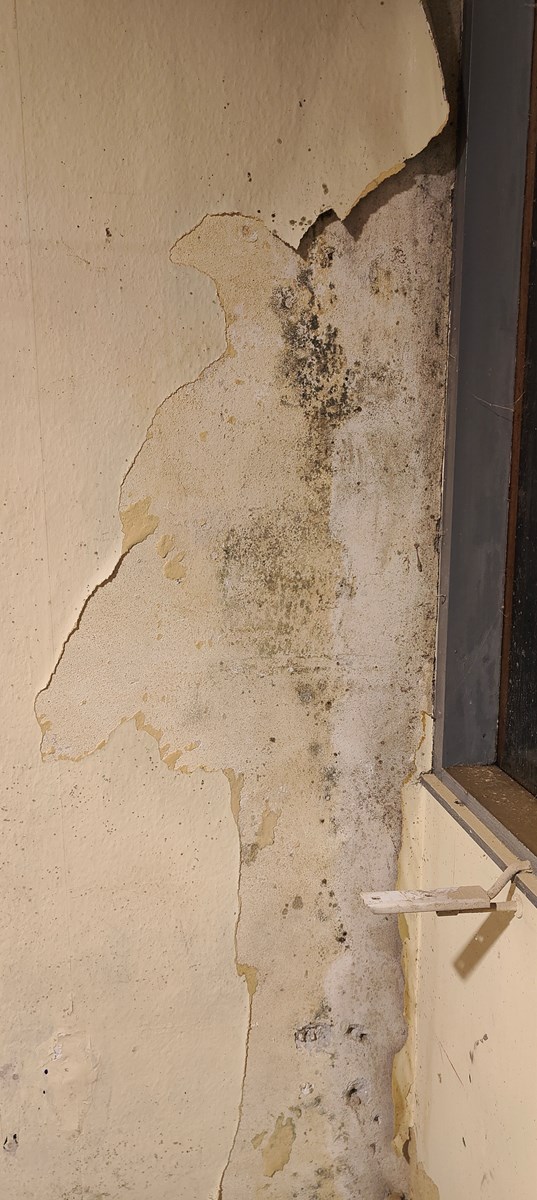

jeg er igang med en større istandsættelse af en villa fra 1961. den helt store tur.
vores væg konstruktion er nu er hulmur med lecabeton indvendig og mursten udvendig.
der skal efterisoleres i processen og jeg skla derfor bygge en isoleret gipsvæg indvendig så jeg opnår 10cm hulmur, 7cm leca, 10cm glasuld/rockwool.
med dampspærre mellem den gamle og nye væg.
men jeg ser så at der ligger en damspærre bag lecabetonen og jeg er bekymret for at ved at lave den konstruktion jeg omtaler vil jeg indespærre fugt i lecabetonen, eller er jeg bare overforsigtig?

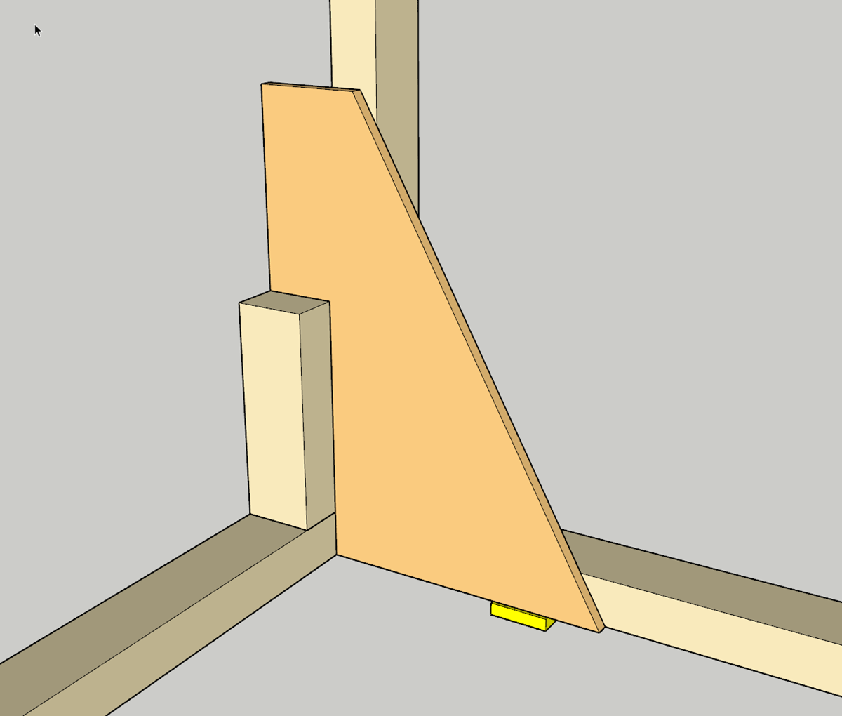

8#  Montering af 10mm OSB plader med almindelige 32mm gipsskruer.
  • Hvis hjørne bliver lavet som hvis i den skitsen jeg har lagt ved. så vil hjørne aldrig revne eller flække
  • som man ofte ser, hvis de ikke er fikseret ordentligt.

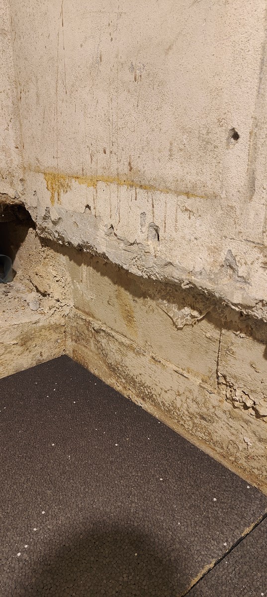

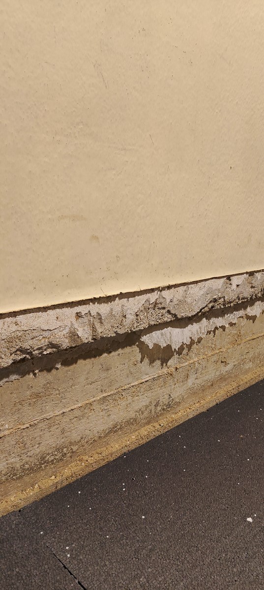

Jeg ved ikke lige hvor du ser dampspærre. Det er der normalt ikke i murede vægge. Det der ses nederst på 1. billede er murpap som ligger imellem sokkel og mur. Der er ikke dampspærre. Når det er sagt så kan jeg ikke komme med bedre vejledning end den Mcarpenter lige har vredet af sig.
Jeg ville nok vælge stållægter i stedet for træ, og så 1 lag firbergips.

jeg har undersøgt sagen nærmere, den plast membran der ses under væggen er den der lå som fugt/radon spærre i mellem grus og beton der er ført op i væggen under den indvendige lecabeton væg, så ingen dampspærre i vægkonstruktionen.
Min plan er, når gulvet er støbt og hærdet, at få renset de eksisterende vægge ned, samt åbne loftet så jeg kan se hvad der er ovenover og få fæstnet væggen til spær.
