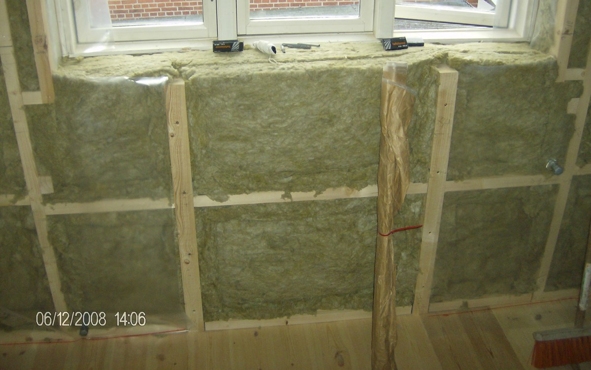

Introduktion:  Skal have hævet min radiator fra gulv, med Ca 100 mm.
Frem og tilbage løb kommer fra væggen.
Der er 1/2 " tilkobling fra væggen.
Spørgsmål: For ikke at, skulle skille hele bag væg beklædning af, kan man montere to bøjninger på Frem og tilbage løb opad, samt montere et nippelrør på 100mm, igen en bøjning, til montering af radiator. Uden problemer ifht vand tilførsel.?
