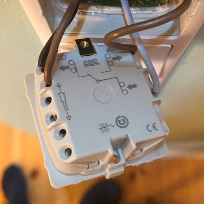

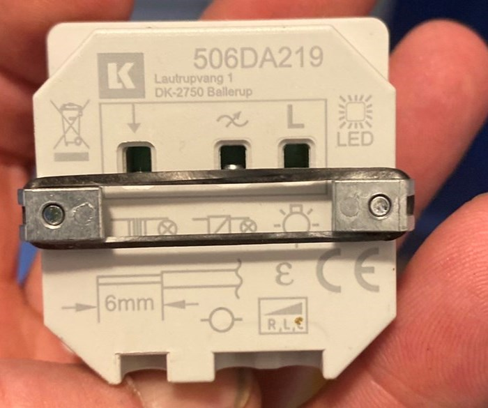

Den grå er sikkert tændledningen til lampen. Den skal så forbindes til klemmen med bølgelinjen.
Klemmen med brun og sort er sikkert fase og skal derfor forbindes til klemmen mærket L.
Den sidste er brun, som måske er skinneledning. Den skal forbindes med klemmen pil ind. I den anden ende skal den forbindes så den giver en impuls, når afbryderen påvirkes. Det opnår du ved at forsyne afbryderen med en fjeder. så der gives en impuls, når den påvirkes.
Og så skal tændledning afmonteres i modstående afbryder, og isoleres i en slutmuffe
Jeg plejer at råde til at tage alle ledninger af modstående afbryder i første omgang. Så kan man få lysdæmper til at virke alene, og kan på den måde med sikkerhed kende tændledning.
Er det A korrespondance så kan den grå være tændledning, men det er mere sandsynlig at det er B korrespondance og så er den grå mellem ledning.
Der må komme en stump ledning nede fra stikkontakten under. Denne er helt sikker fase, og skal i L
