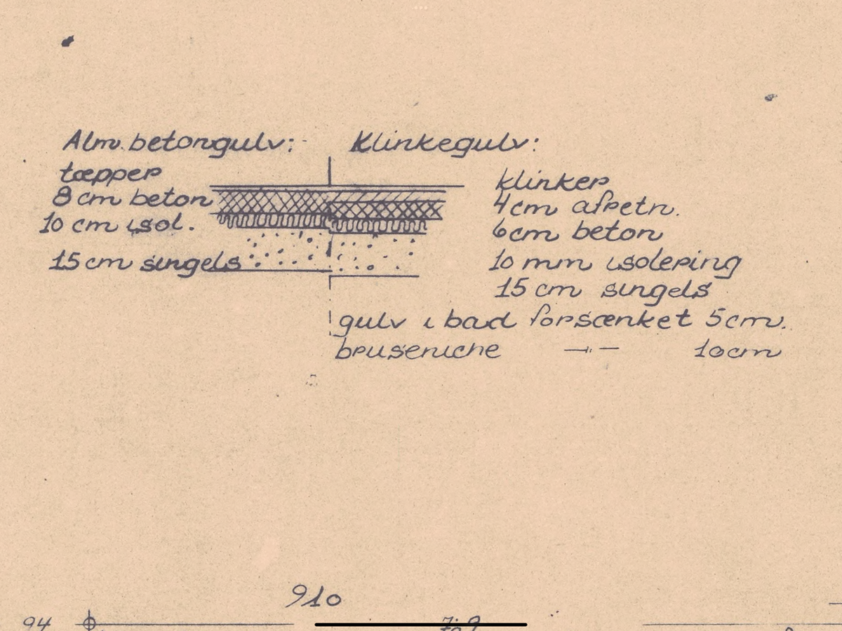

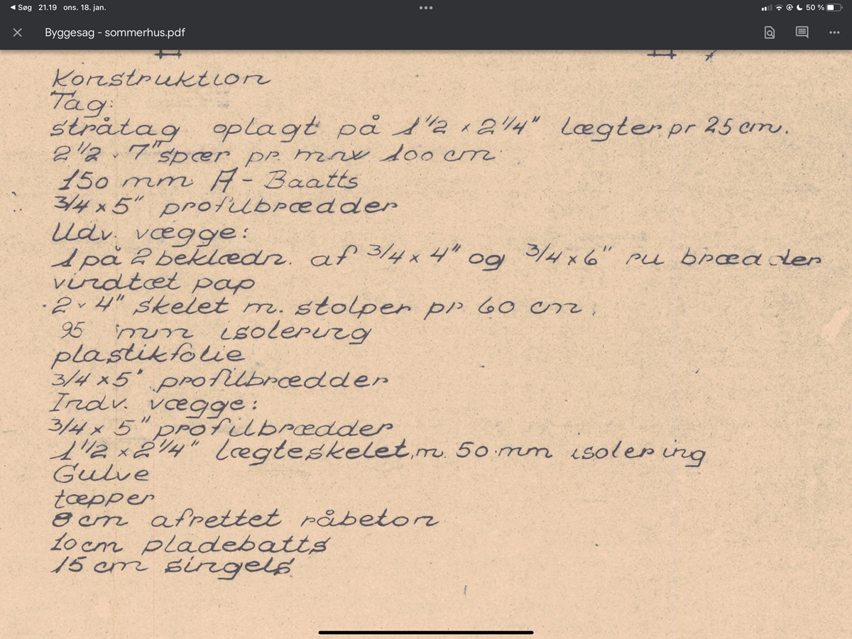

Vi er på vej til at købe et stråtækt sommerhus (fra 1985), som vi overvejer på sigt at skulle bruge som helårshus, når arbejdslivet slutter.
Jeg er lidt usikker på reglerne i forhold isolering af huset og om dette hus efterlever disse. Er der een, der ud fra vedhæftede tegninger, kan tyde, hvor meget isolering, der er i huset (vægge, gulve og loft) og måske kommentere på, hvad en anbefaling for ekstra isolering vil være, hvis dette ses nødvendigt.
1: Hvor meget isolering er der i vægge og er det nok til helårsbeboelse?
2: Hvor meget isolering er der i gulv og er det nok til helårsbeboelse?
3: Hvor meget isolering er der i loft og er det nok til helårsbeboelse?
