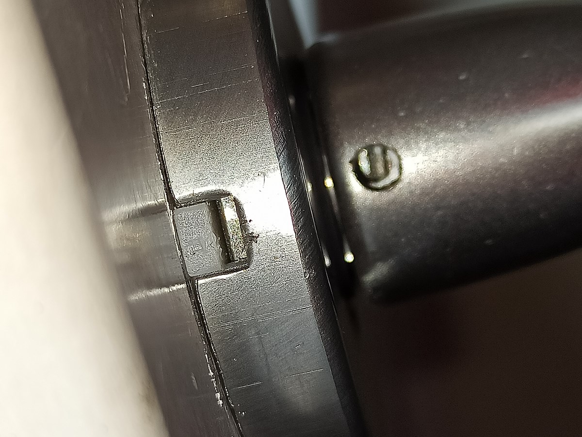

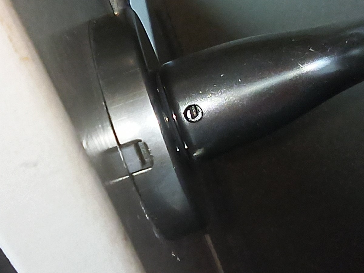

Ja normalt er det jo en smal sag, men vores hoveddør driller sku lidt.
Håndtaget er blevet lidt slapt, så jeg vil gerne have det af og se om jeg kan få det fikset.

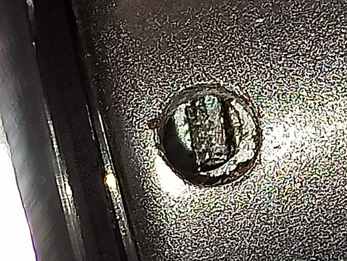

Men..... Der er ikke den typiske unbrako skrue i håndtaget, istedet sidder der et stykke stål på tværs der til forveksling ligner en ligekærvet kærv, men det er ikke tilfældet.
Derudover forstår jeg ikke at manipulere med den hvide plastik dims til dækslet. Men det hjælper alligvel nok heller ikke noget før jeg har fået håndtaget af.
Nogle der kender til denne type håndtag? Er der et trick? Eller mangler skruen måske bare, så jeg skal bruge mere vold for at få håndtaget af?

Hej Ildstaal
Generelt.
Normalt har vi kun 2 typer dørgreb opbygning. Angående den måden de sider fast på sider fast på dørgrebspind "Den firkanter stang"
1# Den med Pinolskruen som går ind og låser dørgreb fast til dørgrebspind.
2# Den hvor det er en split det går ned låser dørgreb fast til dørgrebspind.
De normale og mest kendte.
Den ukendte.
Der er en tredje type. Som er meget ukendte også ibland håndværker.
Jeg har kun set den 2 gange før. Men det er en, hvor man har værktøjsfri montering.
Den fungere lidt lige som plastisk Strips.
Hvor der på dørgrebspind er lavet mange små hakker som,
så dørgreb automatisk bliver låst fast når den de bliver skubbet sammen.
Måden man skiller det af, hvis det stadigvæk virker inde i.
Hvordan gør man.
1# Du skal trykke på splitten med en lille skruetrækker.
2# Samtidig skal du løsne rosetten.
3# I Mens du hiver håndtagene fra hinanden.
1-2-3 skal forgå in samme bevælse
hvis man ikke skal skade rosetten.
I tilfælge .
Hvis låsemekanisme ikke virker mere eller det bare sider uhjælpeligst fast.
Er der ikke andet at gøre, an at skære dørgreb den af ved rosetten, med en nedstryger og sætte et nyt dørgreb på.
Det kan også være en helt fjerde model. som jeg ikke kender til
Så må jeg melde pas til hvordan man gør.
