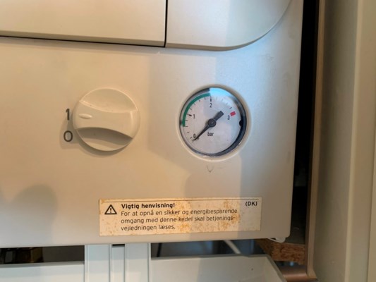

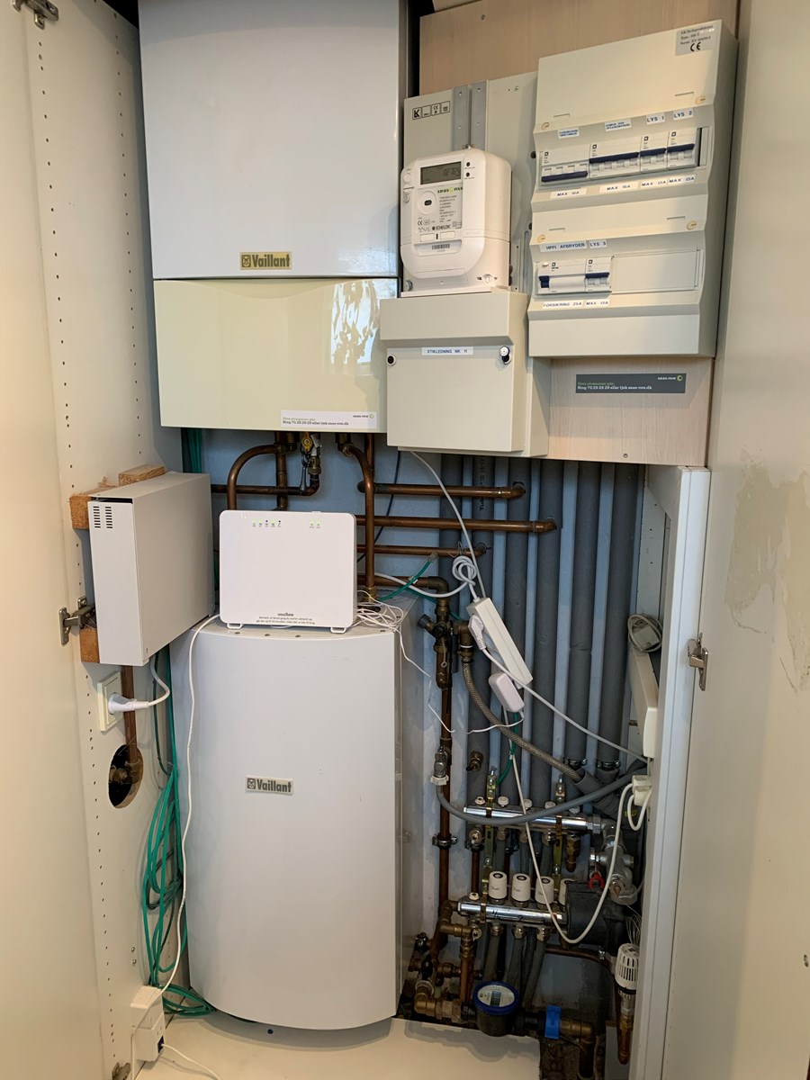

Jeg er for nyligt flyttet ind i et hus med gasfyr, og kan nu konstatere at der skal påfyldes vand på anlægget. Men jeg kan simpelthen ikke finde ud af hvor jeg gør dette. Er der en venlig sjæl derude som kan hjælpe?
Jeg prøver at vedhæftet nogle billeder af mit fyr, men skal i bruge andre billeder er i velkomne til at bede om dem :-)
Håber virkelig i kan hjælpe derude.
Tusind tak.

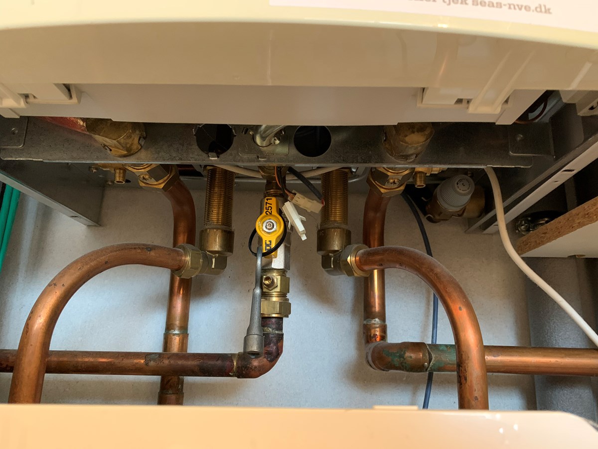

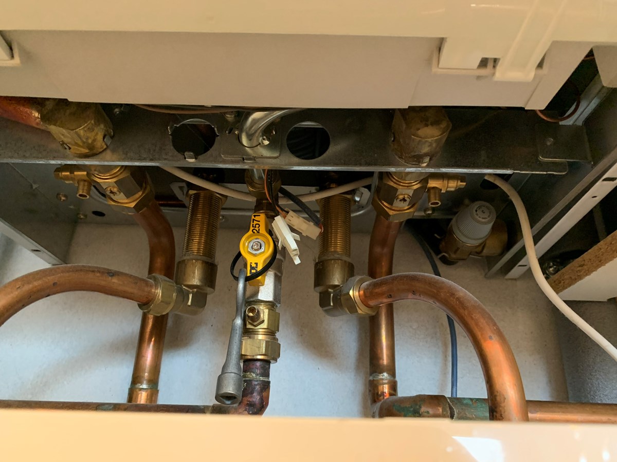

Billede 5 - sidder der ikke en ventil på det vandrør, hvorpå overtryksventil også sidder tæt på?
Tænker du her? Jeg er desværre helt grøn på vvs-området.

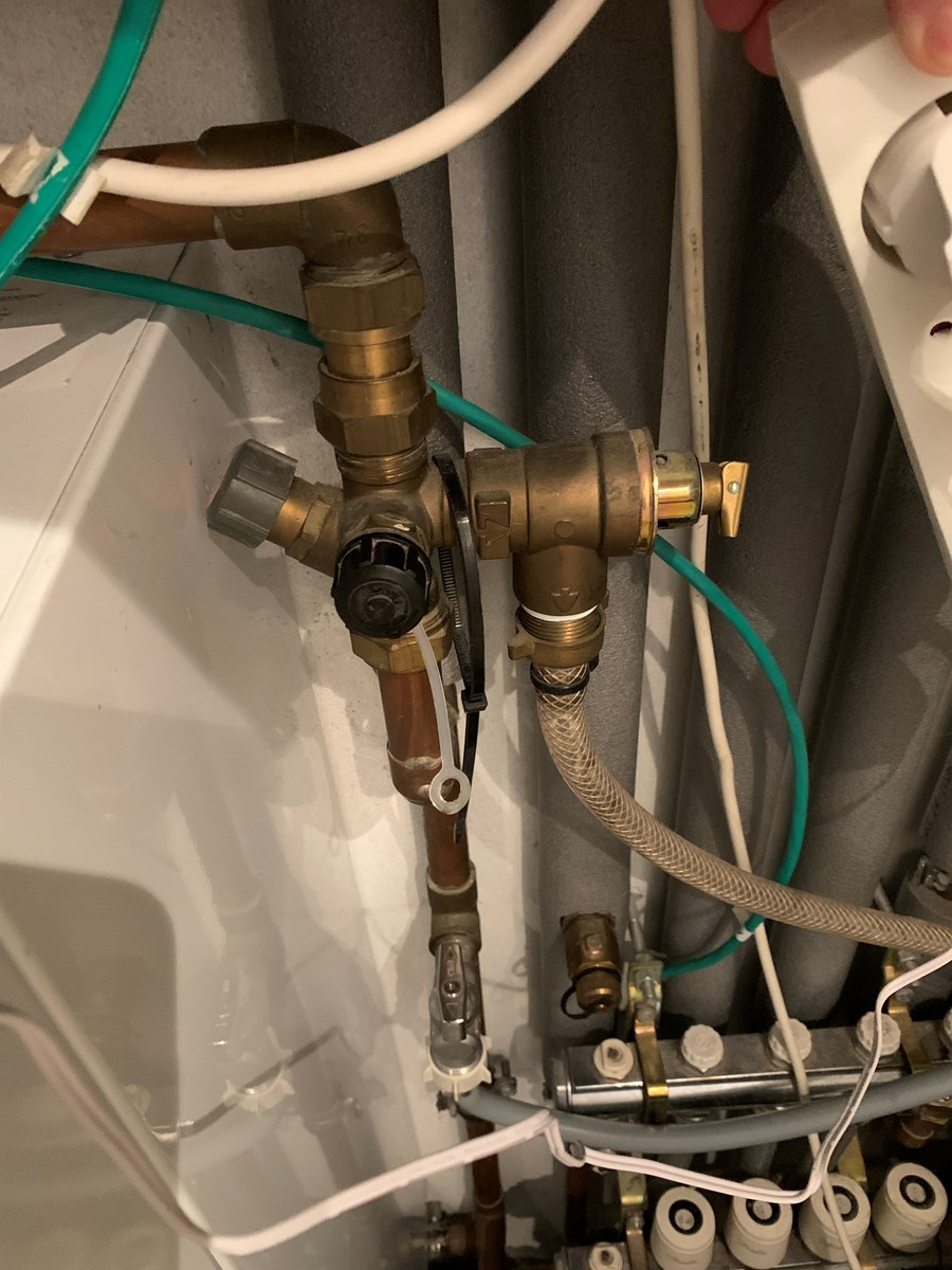

Den ser åben ud. Den nøgle, der sidder under. Den må bruges til noget. Mon ikke det er til vand? Ellers så se om andre med gas svarer

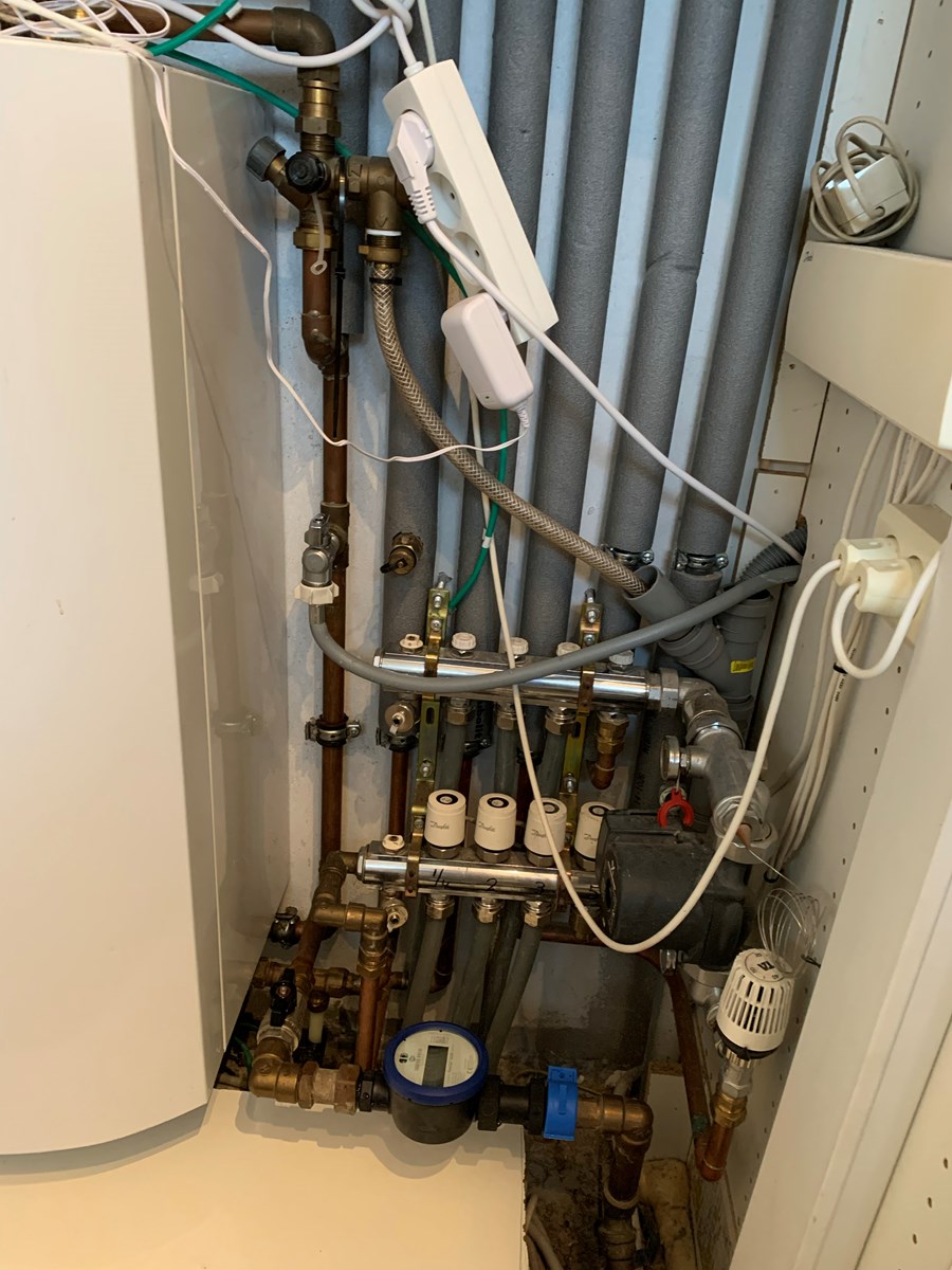

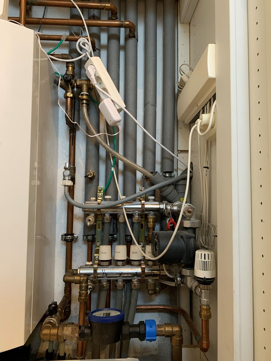

Det isolerede rør der sidder lige ved siden af aftapningsventilen til din vaskemaskine(?) - hvad bruges det til? Er det forbundet med en manifold til gulvvarmeslangerne?
Har du en vandslange der kan nå fra en vandhane og hen til gulvvarmemanifolden. Du kan helt sikkert fylde vand på en af manifoldene, men der er risiko for at der kommer luft med, så derfor helst påfylde vand et andet sted. Hvis du vil fylde vand på ved en af manifoldene, så sørg for at gennemskylle slangen (efter den er monteret på en vandhane) før du tilsluttet manifolden (undgå luft).
Der kunne gemme sig en lille hvid slange (med lukket hane i begge ender) Bag den hvide boks du har stående over vandvarmer.
