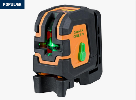

Jeg købte en geo fennel geo1x, i efteråret, har ikke fået den brugt så meget, men umiddelbart virker det som et godt køb, den kan låsen så man laver en skrå linje også, og er med grøn streg.
Xl havde håndværker messe, så der var en repræsentant fra Geo Fennel, efter lidt snak om hvad jeg skulle bruge den til, synes han det var overkill at købe nummeret større, jeg købte en trefod til den også.
Mener geo fennel geo1x kan købes for ca 750 kr, uden trefod..
