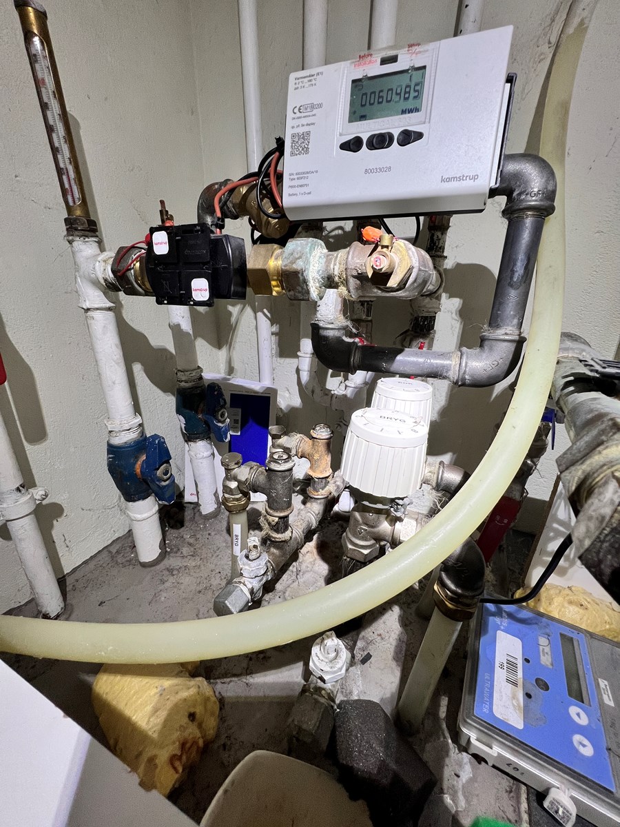

Vi har direkte fjernvarme på en HS Term IBF 100 anlæg.
Alt har virket upåklædeligt radiator, gulvarm i bad, gulvvarme i køkkenet og gulvvarm i bryggers.
For 3 uger siden har vi mistede effekten på vores varm gulvvarm på to sløjfer (køkkenet og bryggers), dette uden jeg ved hvorfor, dog har vi haft renovering på fjernvarme i området. Dette er sket før uden at jeg har gjort noget ved det, og kom til sig selv igen, men nu at vejret er kold kan vi mærke at vi har mistede varmen fra gulvet i bryggers og køkkenet, hvilket giver en ujævn varmefordeling i huset.

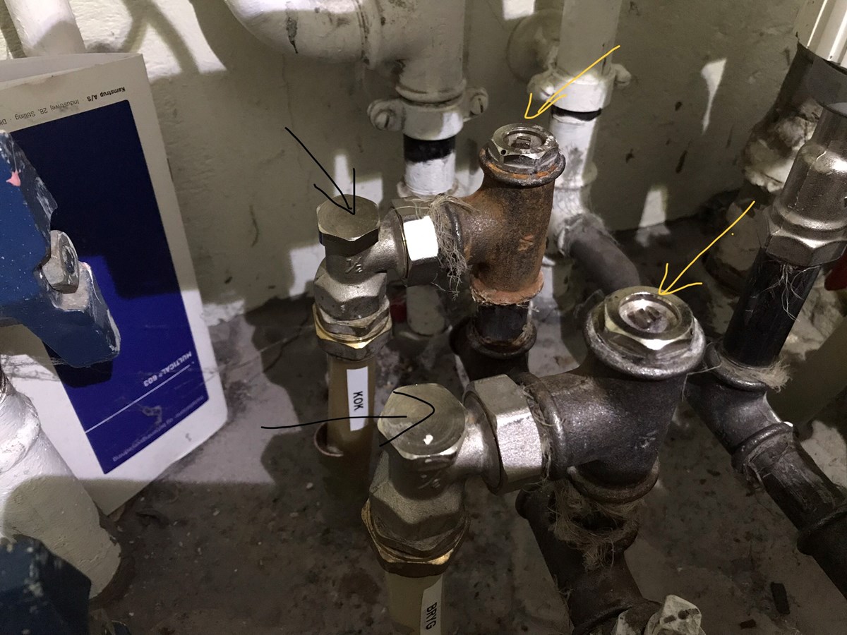

Mon ikke at det er luft i gulvvarmesløjfen der er synderen. Lige over mærkaterne med køkken og gang sidder der en reguleringsventil (2 stk. i alt). Skru “dækslet” i toppen af ( der kommer næsten ingen vand). Under dækslet sidder en reguleringsskrue. Få helt styr på hvordan kærven i skruen vender - evt. et billede. Luk så helt op for reguleringsskruen, og hold øje med hvor meget du åbner (f.eks. 3,5 omdrejninger). Luk så også helt op for termostatventilen til gulvvarmesløjfen. Det skulle give fuldt gennemløb i gulvkredsen og skylle luftlommen ud. Når der så kommer varmt vand ud i returløbet fra gulvvarmeslangen skruer du reguleringsventilen tilbage til udgangsstilling og indstillet termostatventilen igen.

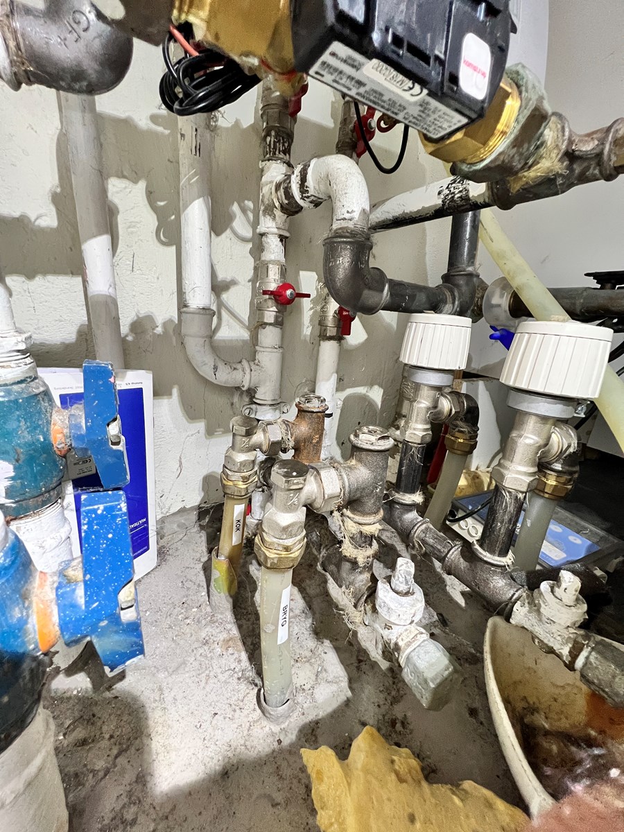

Tak for det Søren, er det de her mærket med sort du mener jeg skal åbne? Jeg har luftede ud vi de små ventiler mærket med gult på billedet.
Ja det er de dækslerne ved de sorte pile du skal skrue af.
Du er da SÅ genialt Søren👍👍👍, gjort hvad du sagde og skal lov for at der kom gennemstrøm i de to kreds. Nu er der også helt varm rør ved termostaten når den er helt åben. det tolker jeg på at det varmt flyder igennem slangerne. Har skruet skurene på plads igen og termostater på 4 og kan se at retur temperaturen falder. Det må nok lige have nogle timer før det mærkes på gulv temperaturen 🤞
