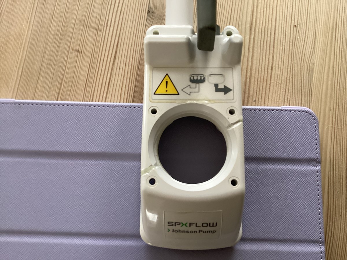

Hej alle!
Er der nogen af jer der erfaring med at lime hårdt plastic sammen!
Som det ses på billedet har dækslet 2 fine revner som jeg har fræset lidt dybere for at gøre plads til noget materiale!
Er der nogle af jer der har en god ide hvad jeg kan bruge?
Står der hvilken plasttype det er? Eks PP el lignende, det kan ofte hjælpe med hvilken type lim der bør bruges.
Super attak lim først,derefter super attak lim blandes med lidt fint støv af samme plastic som dit emne er lavet af .limede et gl bil rat som var revnet utallige steder ved at åbne revner med en nedstryger helt ind til jernet i rattet,det virkede perfekt.Vh Johnny
