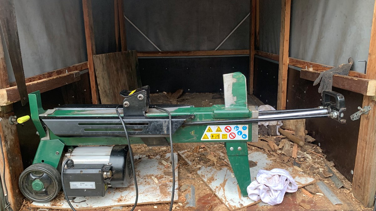

Har en 6 tons brændekløver med nogle år på bagen
Købt i silvan.Den har virket upåklagelig lige til forleden dag.Den trækker ikke stemplet helt tilbage,så den kun kan flække 33cm hvor den virkede før kunne flække 53 cm.Den mangler ikke olie,så hvad kan det være på forhånd tak.vh Johnny
J.J.Larsen
9 svar
en utæt pakdåse eller en træt fjeder
Der er forskellig metode til at få cylinder tilbage.
1. Når omskifter ventilen ikke står i "fremad" så åbner den så olien kan strømme tilbage til pumpe/kar.  Cylinder trækkes så tilbage med fjeder. Så er det typisk kun 1 rør til cylinder. Måske er der en lille plastslange til den anden ende til at lede eventuel olieudslip til kar. Det kan så være træt fjeder, eller udløse håndtag der ikke går ordentlig tilbage på plads.
2. Omskifter kan stå i fremad  stop og retur. Så er der 2 rør til cylinder Her er der typisk en styre stang som har forbindelse til den bevægelige del. Denne stang bestemmer så maks fremad og maks retur. Igen så kan denne stang mangle smørelse så den stopperretur bevægelse for tidlig.

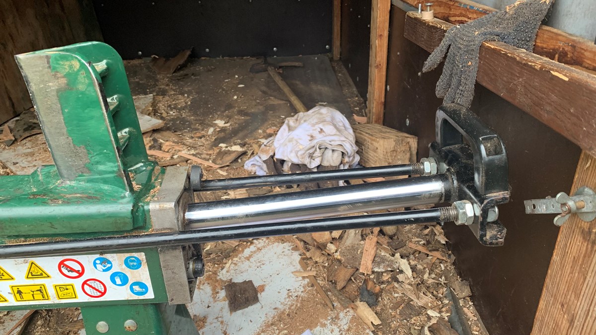

Har fundet fejlen på min brænde flækker,med hensyn til at stemplet ikke trækker sig helt tilbage.stemplet har simpelhen fået en lille bue,nogen foreslag til at rette det ud så det bliver lige.
J.J.Larsen
det kan du ikke rette selv , og skal et firma gøre det , bliver det lige så dyrt som en ny kløver
Hvad med at afmonterer stemplet og sætte det op i en drejebænk,og så e.v.t lidt varme ,jeg spørg bare,men tak for dit bud
J.J.Larsen
Man kan godt rette det op, hvis det kan betale sig. Skal du leje til det vil det nok koste flere tusinde kroner.
Problemet ligger også i at det skal være meget lige for at det ikke slider skævt på tætnings og O ringe. opvarmning kan ændre styrken i metallet.
Nu ligger bukket ca på midten af stemplet,så selvfølgelig bliver det ikke som nyt,men på hele stemplets længde er det et buk på ca 4mm,så mon ikke det kan lade sig gøre tak for hjælpen. VhJohnny
