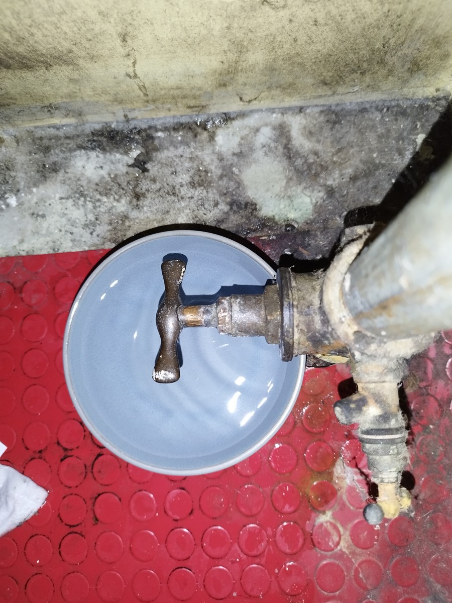

Akut utæt Dårlighandyman 14 21-01-2023 17:41 Vi skulle lukke for vandet og da vi åbner igen begynder det at rende med vand ud her. Er der noget vi kan gøre? Eller er det en lørdag aften vvs'er?😬😬😬 3 svar Følg tråden Annonce Annonce Annonce
Mini Me 145 8700 21-01-2023 18:40 Det kommer an på hvor hurtigt det løber om det kan vente til mandag ;-)
Dårlighandyman Trådstarter 14 21-01-2023 19:15 Mini Me skrev den 21-01-2023 18:40:09Det kommer an på hvor hurtigt det løber om det kan vente til mandag ;-) Det kan der være noget om😅 vi har drejet lidt frem og tilbage, og har nu fundet et sted hvor den "kun" drypper lidt. Jeg aner ikke hvordan sådan en fætter fungerer, så det kunne have været at nogen kunne sige 'drej lidt der' så stopper det. Det er jo sure penge at få en vvs ud hvis man selv lige kunne løse det. LDS Tip Automatisk tip Altid lave priser hos Harald Nyborg! Se ugens bedste tilbud her
je_ns 9873 21-01-2023 19:17 Hvis den er utæt ved den sorte pil, så stram omløberen ved den røde pil.. Vi prøver igen, i morgen --
