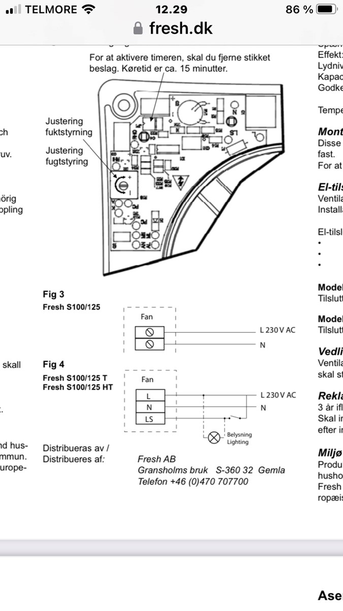

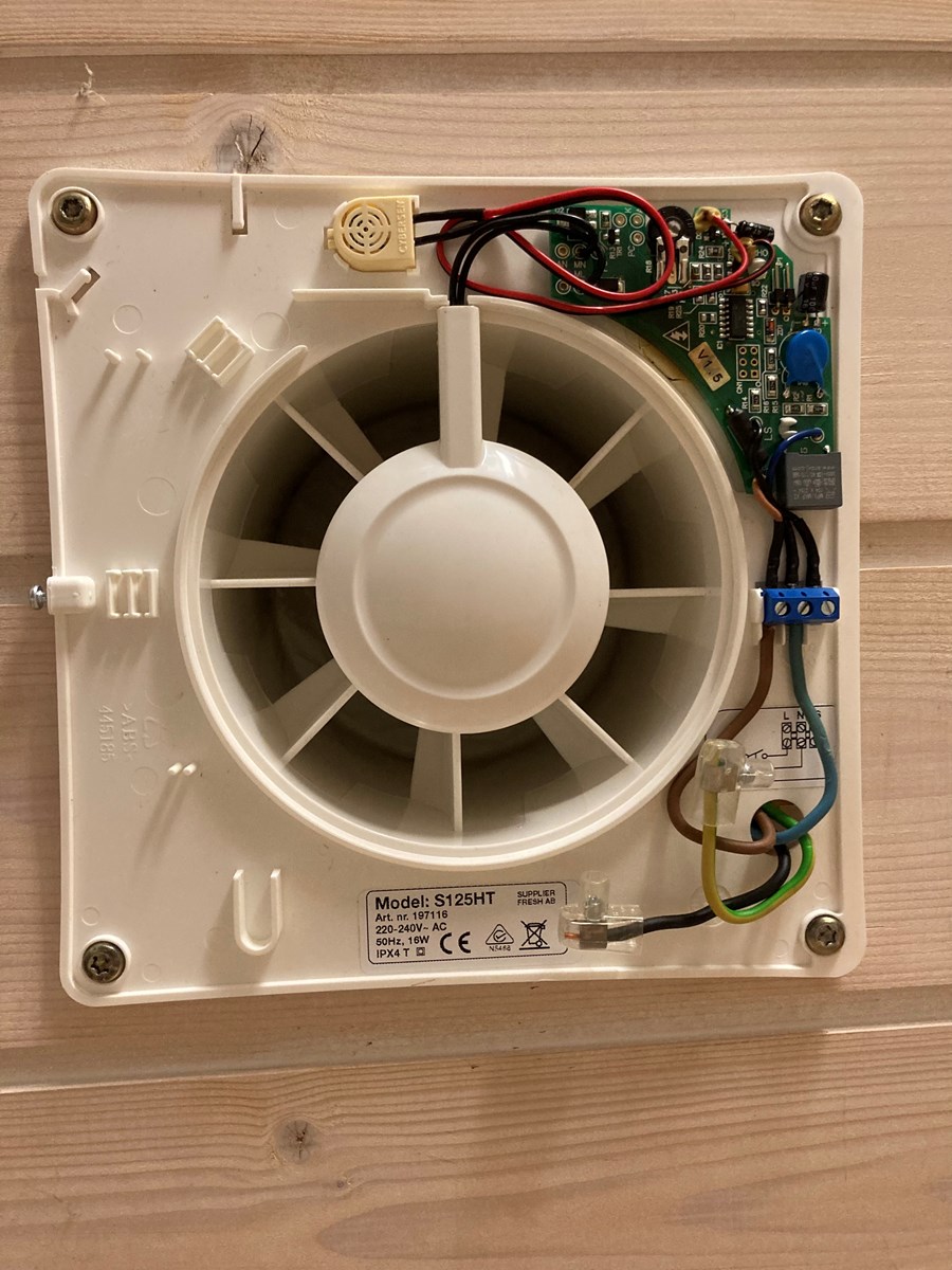

Kan bare ikke få den bandit til at køre korrekt. Den er med fugt/timer.
Ledninger forkerte?
Den brune ledning skal være med konstant spænding, ellers virker fugtstyringen ikke. Har du mulighed for at måle om der er konstant fase på brun og blå? Der er en sort ledning tilovers, hvis du har mulighed for at forbinde den til tændledningen til lyset, bør du gøre det. Fugtstyringen virker ikke før fugtigheden i rummet er over den indstillede værdi.
