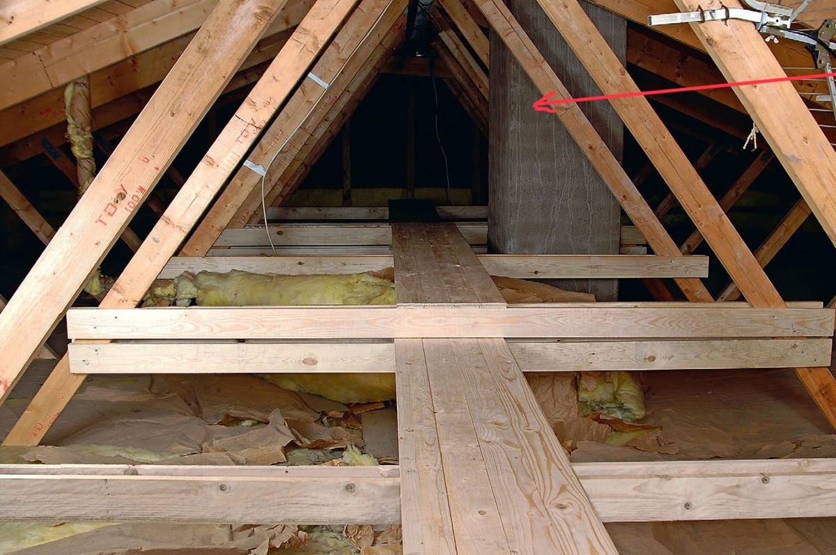

2: Vi har gitterspær, så jeg tænkte på at flytte dem op så de kører på tværs af mine spær, måske 40-50 cm under tagryggen, og så lade dem droppe ned der hvor de nu skal ned gennem loftet til et rum. Der er ca. 80 cm mellem de spær, så hvert kabel ville skulle have et frit spænd på den afstand, sat fast med bøjler på hvert spær mens de alle kører ned ad husets længderetning. Jeg ville så sørge for at der bliver holdt afstand mellem hvert kabel på en halv til en hel cm, så ingen kabler ligger helt op ad hinanden, og tillader dem alle at komme af med varmen.
 Må man det? Eller skal jeg montere et bræt på tværs af de spær, og så fastgøre kablerne til brættet?
Her er et eksempel (ikke mit loft) med en streg som viser hvor jeg ville trække kablerne:

Der er overhovedet ingen problemer i at lade dem ligge som de gør nu. Det bliver på ingen måde bedre at have dem over spær hver for sig.
