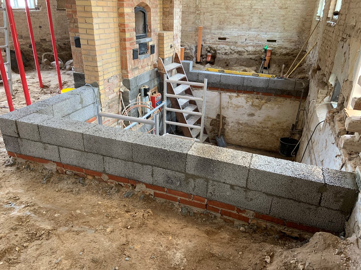

Billedet er fra før jeg lavede terrændæk. Har en kælder i huset der måler ca 3.5x3.5m og havde en højde på ca 180cm med det gamle dæk (der nu er væk).

Jeg ved jo ikke hvor langt ned fundamentet går og derfor ikke helt hvor langt jeg kan komme ned før der skal understøbes ifm nyt terrændæk - hvad tror i man kan forvente (huset er fra 1887)
Hvis gulvet skal op skal det være nu inden der kommer nyt etagedæk henover. Så kunne jeg banke betonen op og lave ny isolering under - hvor meget skal der til som min for at have en effekt på at gulvet holdes tørt fremadrettet?
