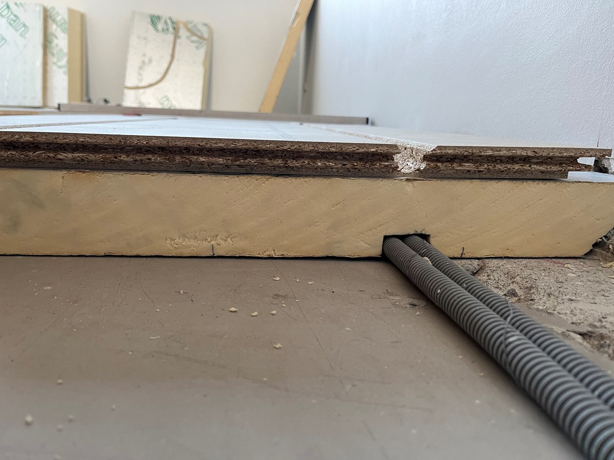

Jeg er ved at lave nyt undergulv med Kingspan Therma TF70 plader (60mm tykke) samt 25mm Novopan klimaplader. Jeg har dog en udfordring i det ene værelse hvor betondækket desværre ikke er helt plant langs den ene væg (jeg har allerede rettet gulvet op med flydespartel en gang). Som det ses på billedet er der en ~3-4 mm lunke ca midt under Kingspan pladen, hvorfor den naturligvis giver efter når man træder på den. Jeg er i lidt tvivl om det bedste måde at løse dette på, så input er velkomne :)
Umiddelbart overvejer jeg at komme LIP multifliseklæb mellem betondæk og Kingspan plader (dette er faktisk også planen i de andre rum hvor betondækket er helt plant, for at holde dem lidt på plads). Så tænker at jeg kan fylde disse lunker op med en tandspartel med lidt højere tænder (der hvor betondækket er plant vil jeg blot  komme et tyndt lag fliseklæb på - med en 4 eller 6mm tandspartel).
Alternativt skal jeg forsøge at rette betondækket en gang til med flydespartel (en stor sætningsskade volder dog lidt udfordringer).

Det bedste og nemmeste resultat får du med flydespartel, bare brug en finspartel, evt som hurtigt hærdende så du kan fortsætte dagen efter.

Du kan ikke styre fliselim, og lægning af kingspan samtidig, når der er højdeforskel. Dine gulve skal være lige inden du begynder med kingspan.
Enhver form for spartel kan bruges, men fliselim kan naturligvis også bruges. Hvis du vil bruge den fra spand, så skal det være grov da det synker mindre end den fine. Du skal rette det af med en lang lige bræt eller 2 m retskinne ( vaterpas men kig ikke på boblen.) Så skal du ikke tage dig af små ridser eller små luft huller. Det er kun på de store linjer der skal være lige.
Når det en gang ikke er lykkes så godt med flydespartel så synes det er værd at prøve den sidste finish med noget som går lidt nemmere.
Letspartelmasse kan ikke bruges da det indeholder alt muligt organisk der kan rådne.
Du kan få flydespartel til forskellige formål, til en mere præcis afretning med få mm tolerance bruger man en mere finkornet og letflydende masse som så til gengæld ikke kan udlægges i ret tykke lag, eg:

Jeg har ikke selv udført det, men læst mig til, at nogle anvender ovntørret sand, til netop den slags..
