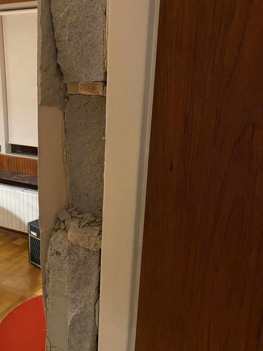

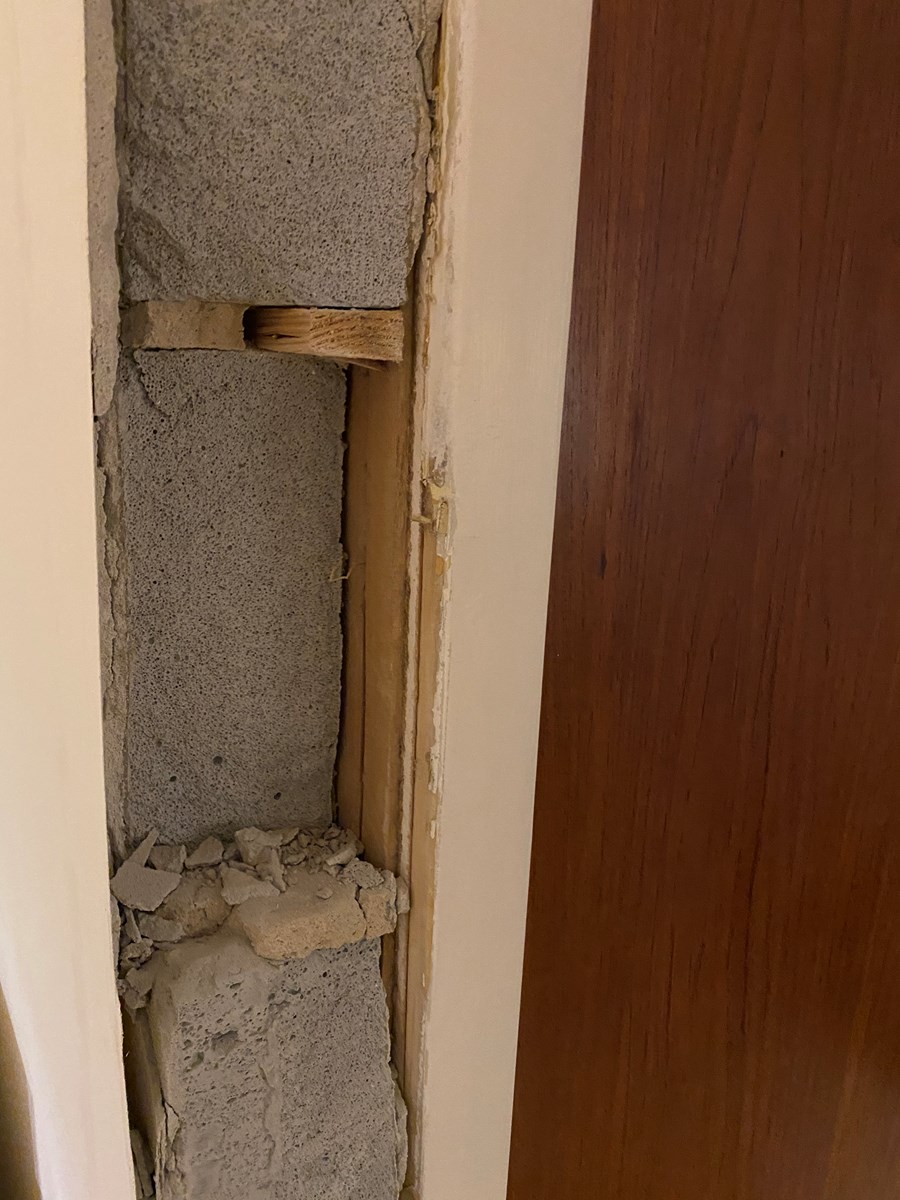

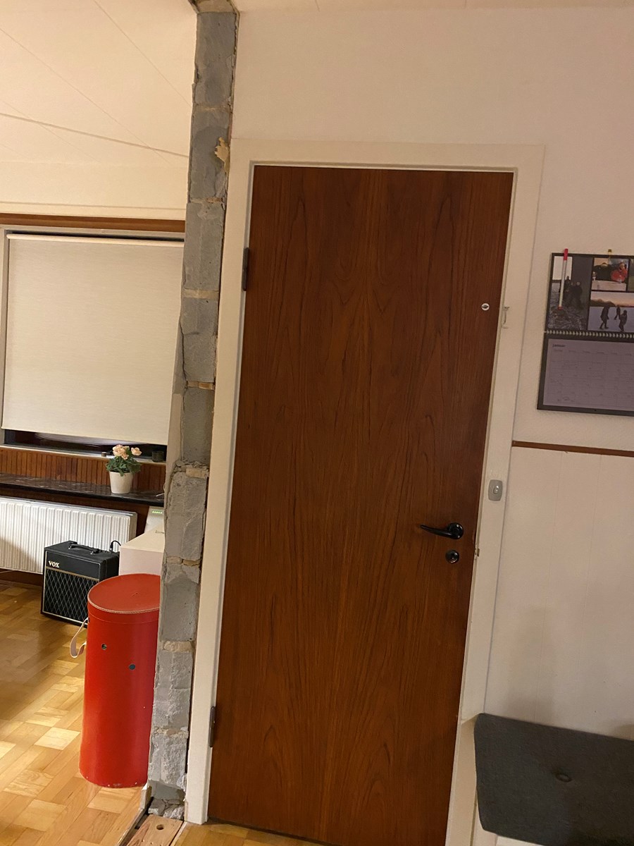

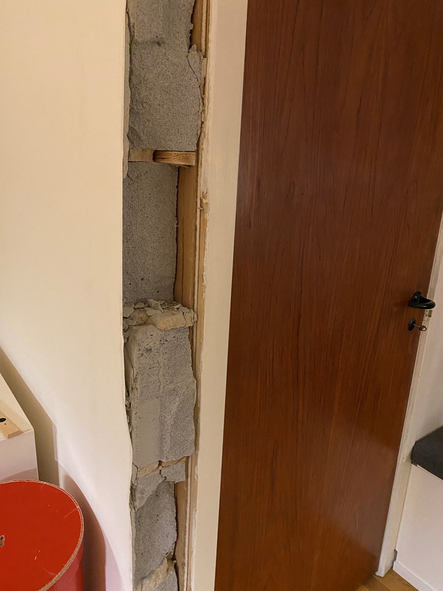

Rep af gasbeton efter fjernelse af væg anden73 30 2400 19-01-2023 22:37 Efter fjernelse af gasbeton væg skal der repareres lidt spørgsmålet er hvordan. 1 svar Følg tråden Annonce Annonce Annonce
ev elmand 30607 7480 19-01-2023 22:48 Det skal mures / pudses op med mørtel blandet med cement. 15 - 1 i blandings forhold. Eller en færdig blandet pudsemørtel. Du har ikke været omhyggelig / heldig med at få det nogenlunde lige. De store huller kan der med fordel mures små stumper af gasbeton ind i. Husk at forvande godt og kaste mørtel ind når du starter. Det drejer sig om at få det presset godt ind i alle porer.Du kan med fordel pille dørgerigt af, Sammen med et bræt på ydersiden af muren har du 2 gode ledere til at vise retningen for pudse arbejdet. Hvis døren også er taget af kan brættet holdes fast med 2 skruetvinger.På det nye udvendige hjørne er det godt at mure en hjørneforstærker ind da det er ret udsat hjørne. Har nogen samlet det, kan det skilles ad. Samles igen ? ?m.v.h. Erik (1/2 ekspert i mange ting)
