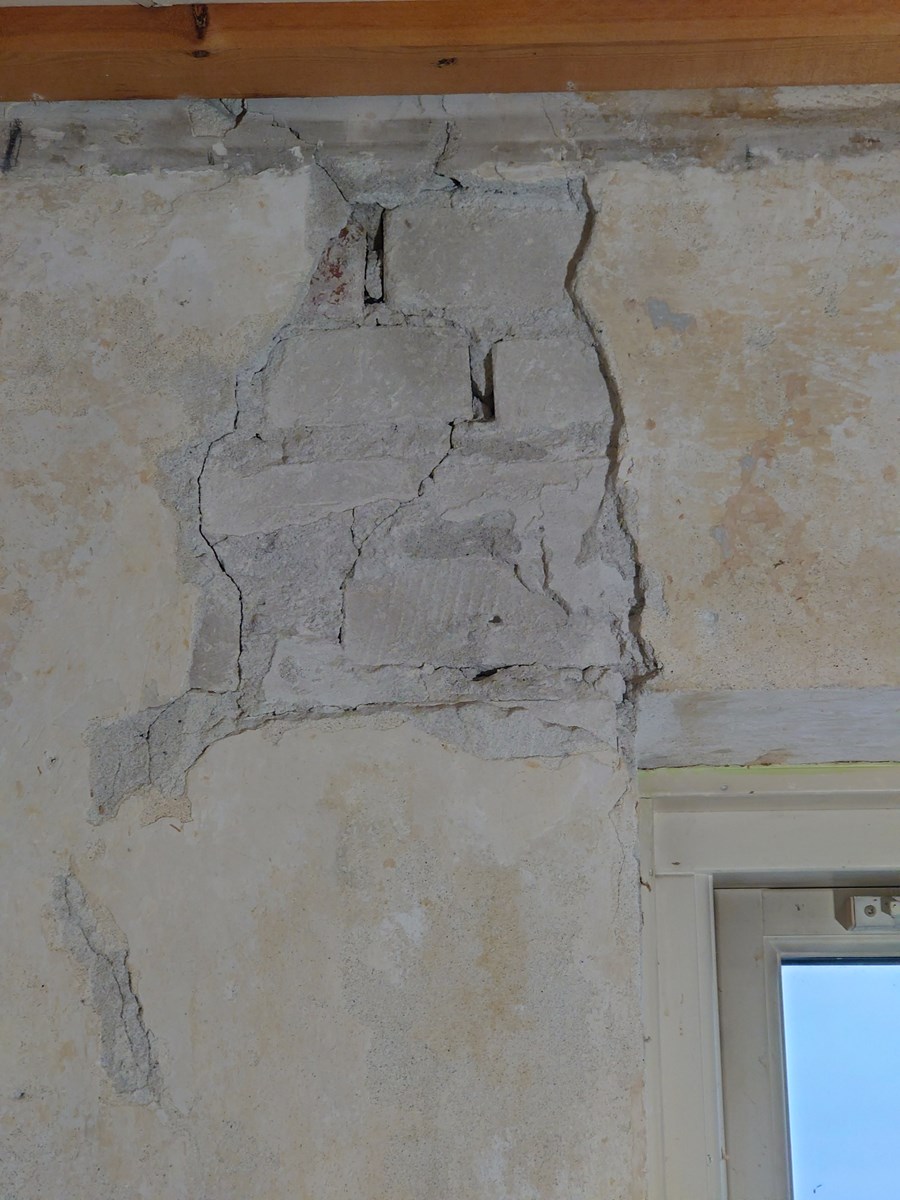

Hvordan lapper jeg væg i mursten og puds

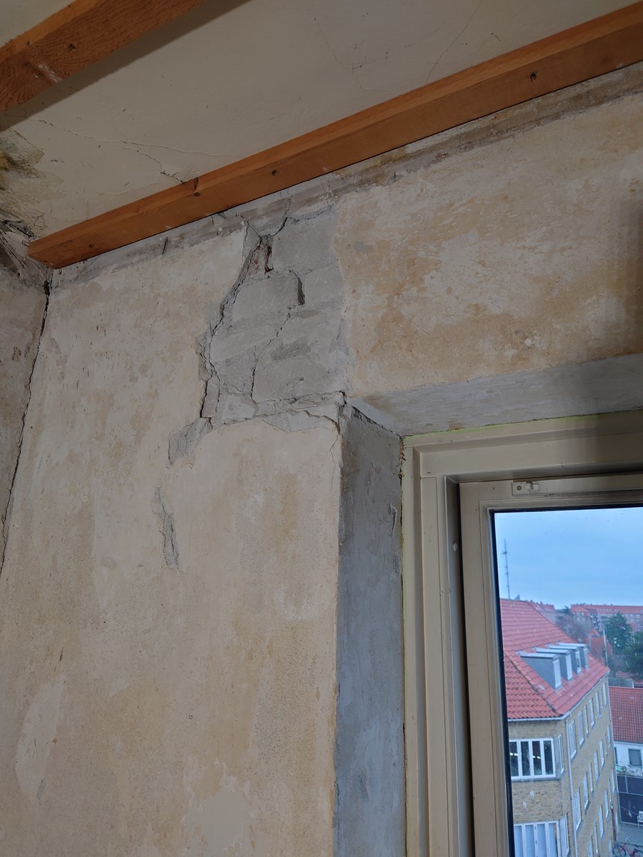

Jeg er for nyligt blevet ejer af en andelslejlighed, som jeg efter bedste evne forsøger at sætte i stand.
Et sort stykke puds er faldet af muren, da jeg fjernede tapet. Hvordan kan jeg bedst udbedre dette?
Du begynder med at hugge det løse puds af. Derefter pudser du hullet op med med kalkmørtel
Kalkmørtel
