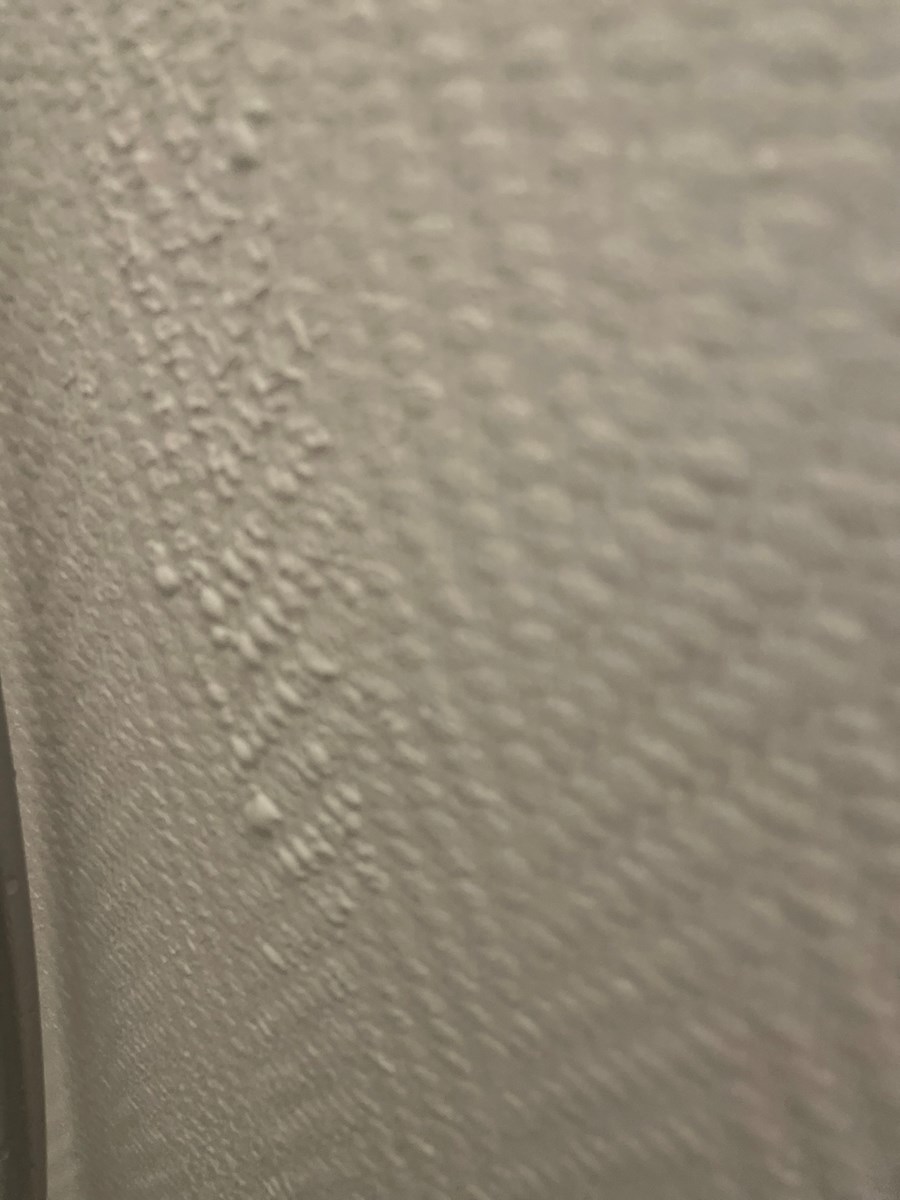

Jeg renoverede vores badeværelse i 2017, pillede fliser ned ved badekarret, og erstattede væggene med glasvæv, og derefter  vådrums sealing inden jeg malede med swingcolor glans 25. For en uge siden købte jeg en spand CARPAROL supertack 20 og overmalede væggen.

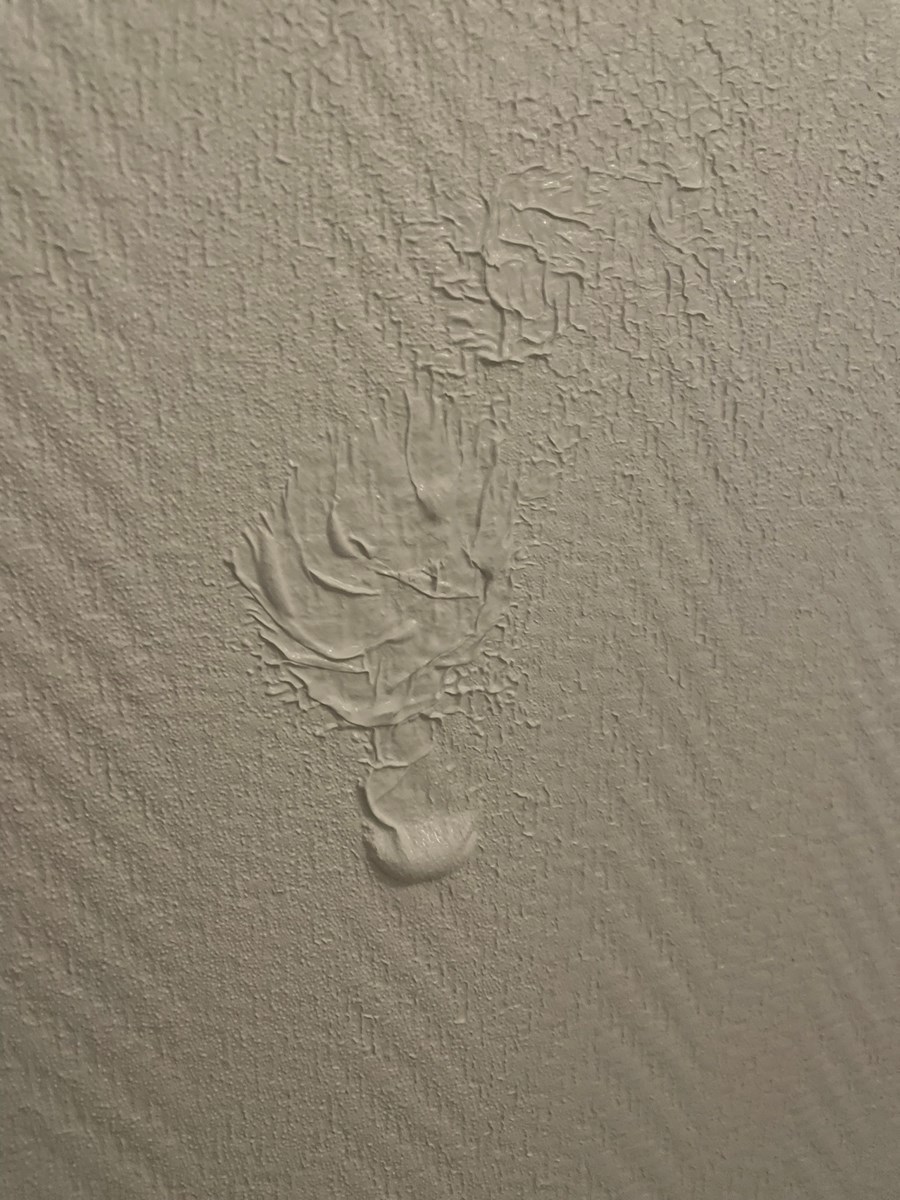

Derefter lod jeg væggen hærde af inden vi gik i bad igen, for derefter at erfare at maling IKKE er vedhæftet, og ser ud som på billedet.
Jeg havde en ide  vedrørende den maling jeg havde brugt enten var dårlig og kontaktede sælger (jeg havde købt i dba) som nlvnte det havde hun aldrig hørt om. Så jeg står med et stort problem lige nu.
Det skal siges at billederne af den boblede maling er taget lige efter et bad.
Er der nogen herinde der gider kloge sig på hvordan jeg får rettet op på dette problem…lettest.

Hvor længe lod du det tørre inden badet blev brugt?
Ud fra billedet, synes jeg ikke det ser ud til at være boblet op, men nærmere at der har været en (for stor) klat maling lige dér, som er løbet?

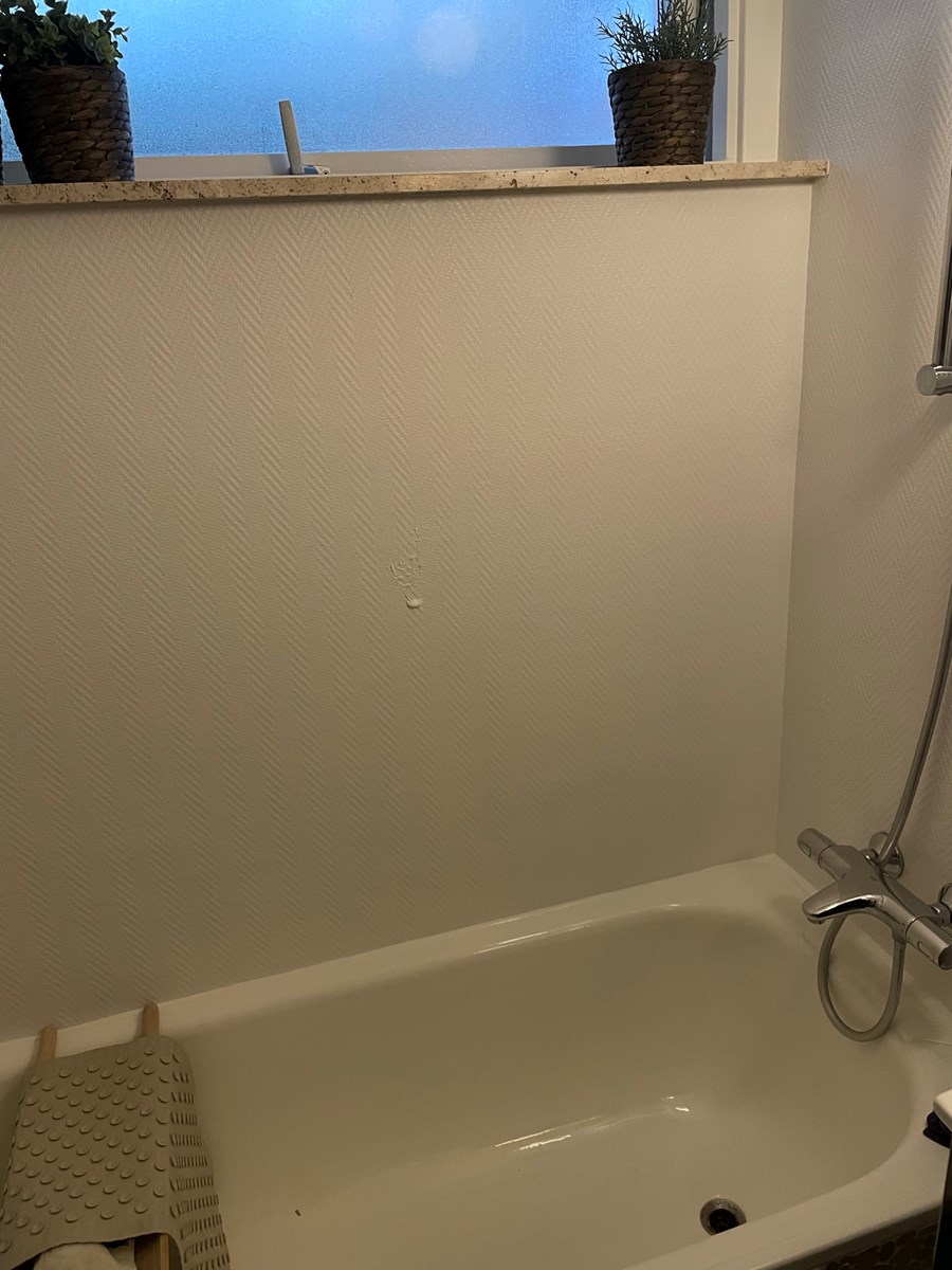

Tre dage lod jeg det tørre, inden vi tod det første brusebad, hvorved væggene bliver våde. Det er hele væggen omkring badezonen der ligesom bobler op, dog ikke som det område på billedet.
andre steder trækker malingen sig tilbage, når væggene tørrer.
Her er den anden væg, hvor maling også bobler, og efterfølgende tørrer ind når rummet er tørt.

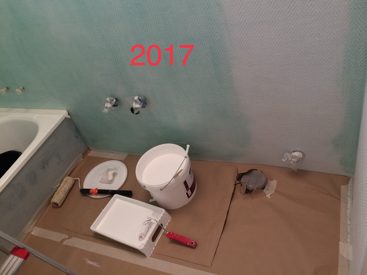

Da jeg renovede rummet i 2017 afsluttede jeg opsætningen af glasvævet med at give væggene Flugger vådrumsfiller (den blågrønne farve på billedet).
Den maling jeg benyttede derefter var IKKE specifik vådrumsmaling, men en vægmaling glans 25. Den maling jeg her se est har benyttet er heller ikke vådrumsmaling. Så det kan måske være der jeg har fejlen i det her.
