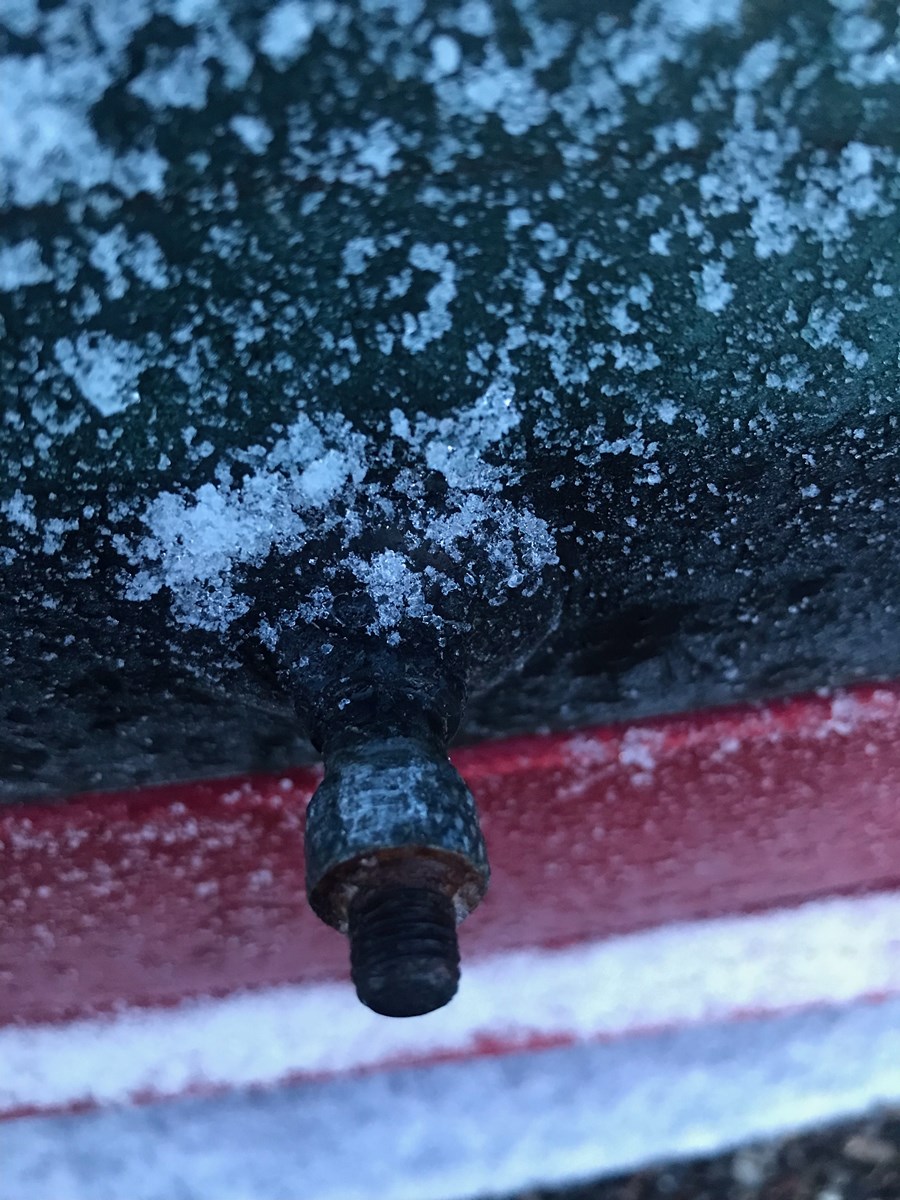

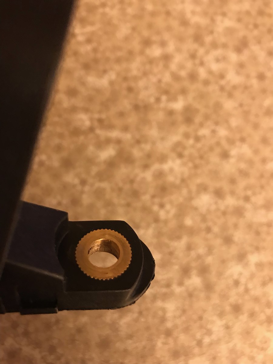

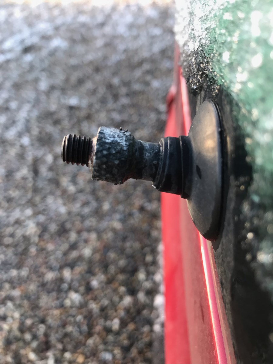

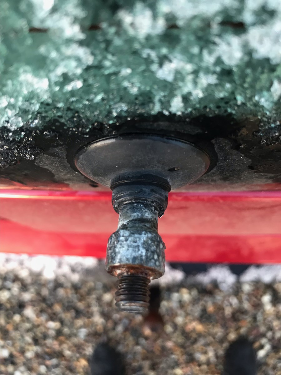

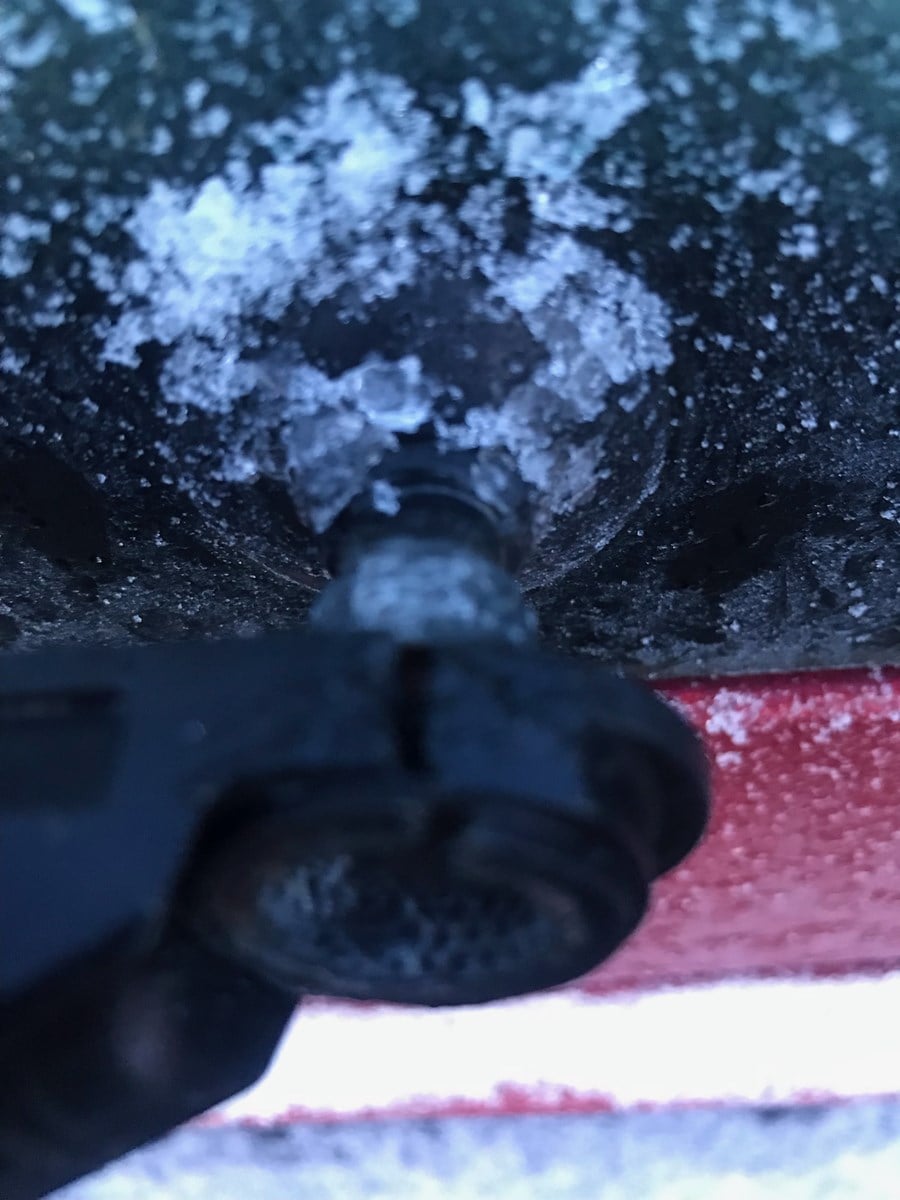

Bagerste viskerarm på min PEUGEOT 307 Break (3E) 1.6 HDi (90Hk) er flækket, og efterlader messingbøsningen på drivakselen tilbage. Skidtet til ikke af; - som i OVERHOVEDET ikke. Se billederJeg har anskaffet denne nye arm (https://www.thansen.dk/bil/peugeot-307-break-1-6-hdi-90hk/viskerblade/t19405/g2000-4000/pn-237467457/v-3607744560) som matcher nummerpladen...Input ønskes

Bedre vinkler og mindre sne... Jeg ku' næsten få det indtryk, at den nye viskerarm ikke passer, og at der i stedet skal skaffes én, som kan krænges hen over 'klodsen' på akselen...
Hvis de to sidste billeder viser resten af viskerarmen, kunne løsningen til at fjerne resten være en møtrikknuser eller en Dremel med en skæreskive. Hvis du bruger skæreskive, så husk at afdække området mod gnister.
Hvis det, der vises, er mangenoten på enden af akslen, skal du selvfølgelig ikke gøre noget ved den udover at rense den for snavs. Om viskearmen er den rigtige, kan jeg ikke afgøre, men du må kunne se på den gamle om den passer med mangenoten.
Du rammer lige ned i min tvivl. Jeg ved bare, at den viskerarm som jeg fandt via bilens nummerplade har en messingbøsning som ikke passer på mangenoten/resten af viskerarmen. Den gamle passer helt perfekt på mangenoten, og har sågar aftryk efter mangenotens mønster, på indersiden. jeg mistænker THansen for at ha' snydt mig, men omvendt har samtlige viskerarme, som jeg kan finde til min bil, en messingbøsning som ikke passer over knoppen på akselen - hvad så end den er...
 Jeg tror ikke THansen har snydt dig. Jeg tror mere på, at det er resten af den gamle viskerarm, der sidder tilbage, og som du nu skal fjerne. Prøv at se om resten er messing, for så er det sikkert resten af den gamle viskerarm. Sammenlign mål med den nye.
Prøv at fil lidt i klumpen, er det messing, er det rester af den indstøbte messingbøsning der sidder i plastarmen.
Tak for input. - Jeg må i gang...
