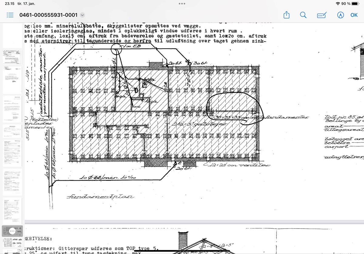

Er der en understøttende væg under gulvet?
Hej vi skal have bygget en ny stabiliserende væg op, for at fjerne en anden.
Dog kræver det jo at der er en væg under gulvet i fundamentet til at bygge videre på.
Er der et klogt hoved herinde der også tolker fundamentplanen således at der inden for markeringen står en væg under gulvet. Der er i øvrigt også ydergrænsen for krybekældren.på forhånd tak for svar.
Det ser bestemt ud til at der er støttevæg lige midt i din markering. Nu har du kun vist udsnit af tegning. Hvad står der i beskrivelsen af fundament.
Der står nemlig ikke så meget brugbart lige omkring det. Der står det er 35x35x35 støtteelementer. Men væggen lige inden den markerede er en bærende væg, så der er der i hvert fald en støttevæg under. Lige nu er der ikke en væg i huset over den markererede. Der er den vi skal have muret op således vi kan få en bjælke op der kan lægge af på den ny opmurede væg, og så fjerne den bærende væg der står i dag.
 Mon ikke der er faldet et ikke ud i dit svar?
Det ser ikke ud til at der er støtte i det markerede område.
S.Fabrin hvis ikke der er noget støtte i markeringen er det så ikke et langt spænd for bjælkerne til gulvbrædderne? Og vil der ikke være en væg der hvor krybekældren stopper
Det fremgår ikke af tegningen at krybekælderen stopper ved markeringen. Der er ikke mål på tegningen, men strøerne kan dimensioneres til det viste spænd. Der er vist en langsgående støtte. Om det er en væg fremgår ikke. Har du ikke en snittegning af bygningen?
Har vedhæftet den snittegning der er.
