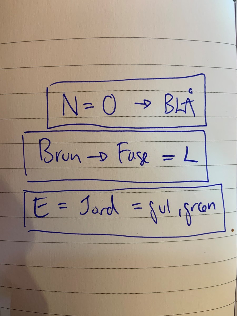

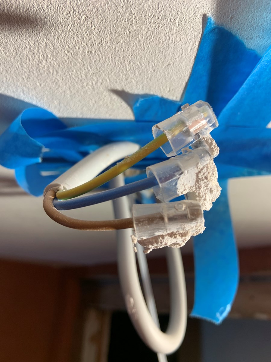

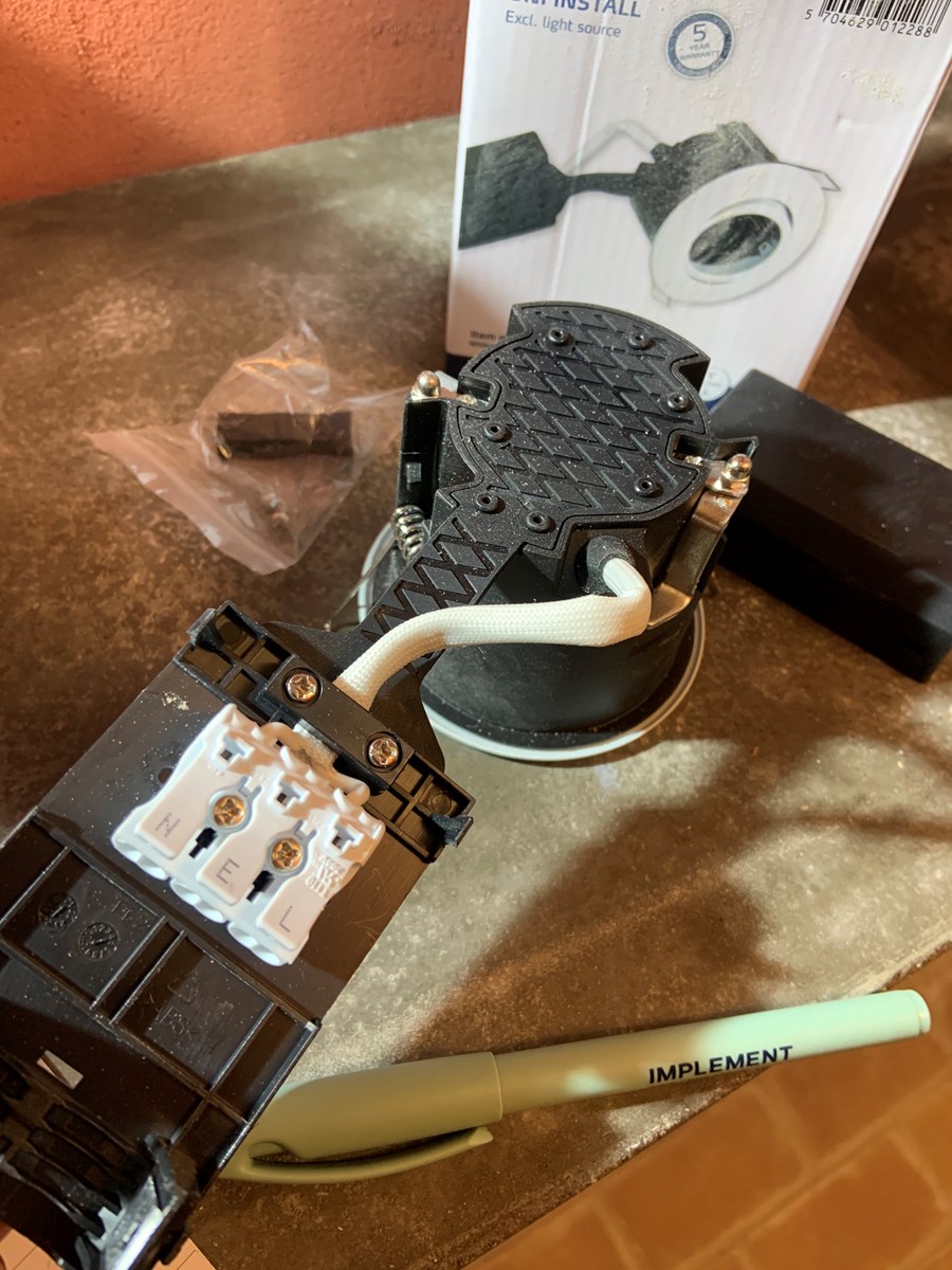

Loft spots - korrekt montering -morten- 137 17-01-2023 20:01 Er det korrekt hvis lampen her er monteret således: N = 0 : blå ledningE = jord : gul/grøn ledningL = fase : brun ledning 7 loft spots serieforbindes fra ende til anden… 4 svar Følg tråden Annonce Annonce Annonce

polobjørn 1901 4230 18-01-2023 11:42 Du kan ikke serieforbinde de 7 spots da de så ikke vil lyse korrekt - de skal parelel forbindes ! "AUTOELEKTRIKEREN"
-morten- Trådstarter 137 18-01-2023 12:17 Hej polobjørn.Ja, fik brugt det forkerte begreb. Der bliver trukket en ledning fra en dåse til den første spot og så videre til den næste og videre til den næste osv osv. Tak
