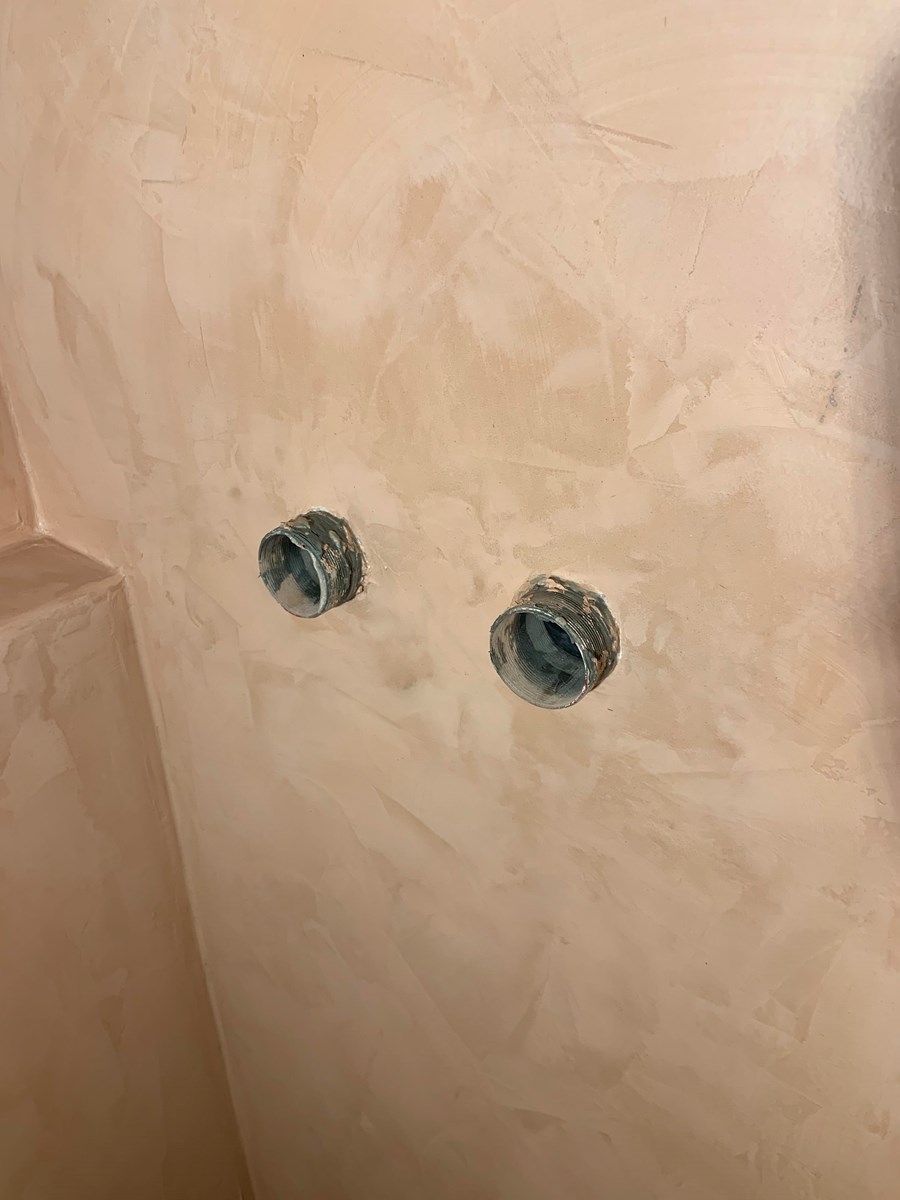

- Hvordan afkorter jeg bedst plastikken uden prof. værktøj?
- Hvordan åbner man op ind til gevindet? De to plastikindsatser - er det bare at åbne op , tage dem ud??
pft.
Der skal ikke bruges specialværktøj, en multicutter eller en nedstrygerklinge er rigelig.
Der er ikke noget der skal afmonteres for at komme ind til gevindet hvis koblingsdåsen er monteret korekt.

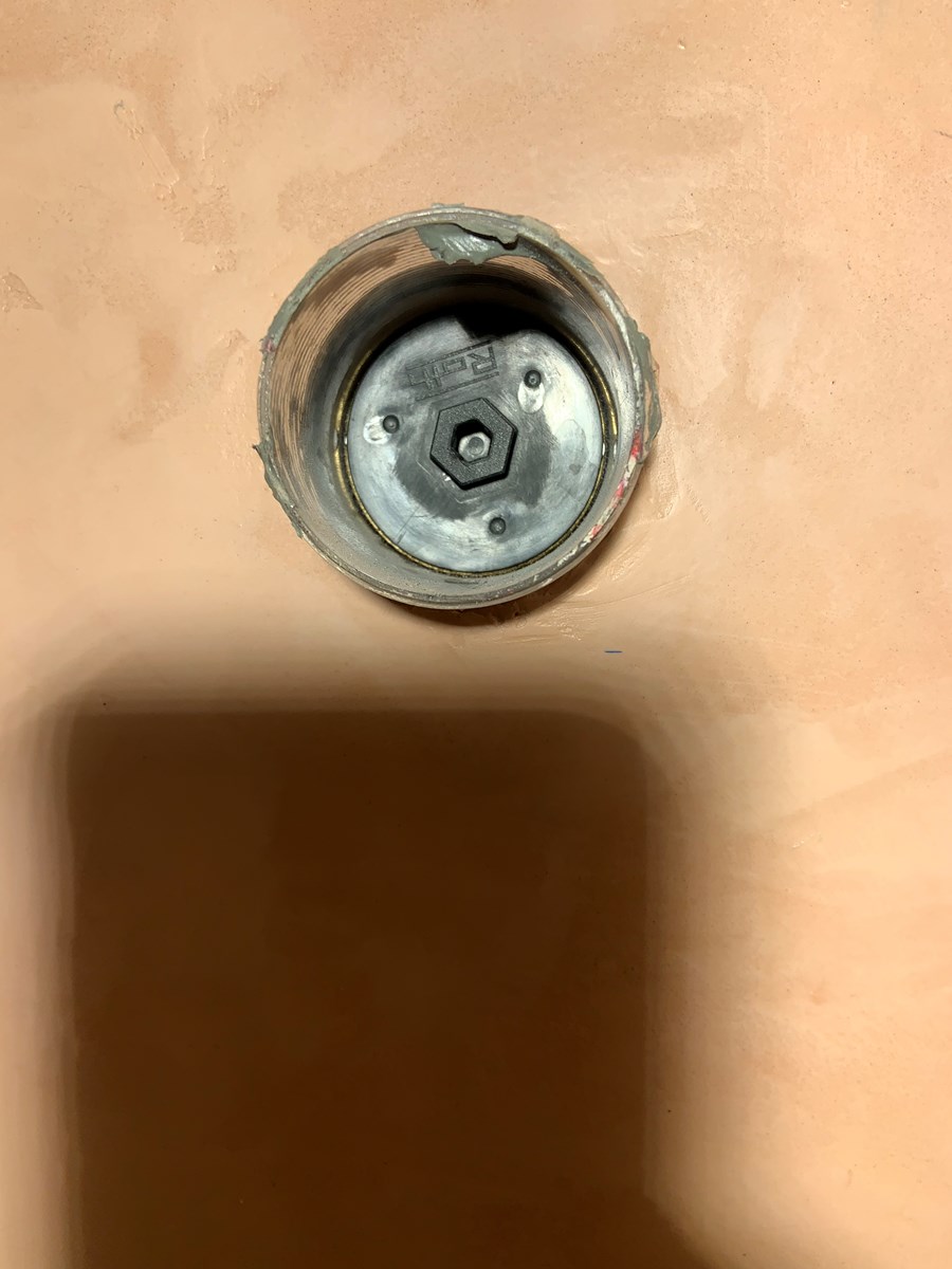

Det ser sådan ud inde i dåsen. De grå plast stykker skal vel ud for at kunne montere..??
Skal plasten skæres af helt ind til væggen?
Plasten skal skæres af helt inde ved væggen.
Det er en prop der bruges når installationen trykprøves den skal bare skrues ud. Husk at lukke for vandet inden.

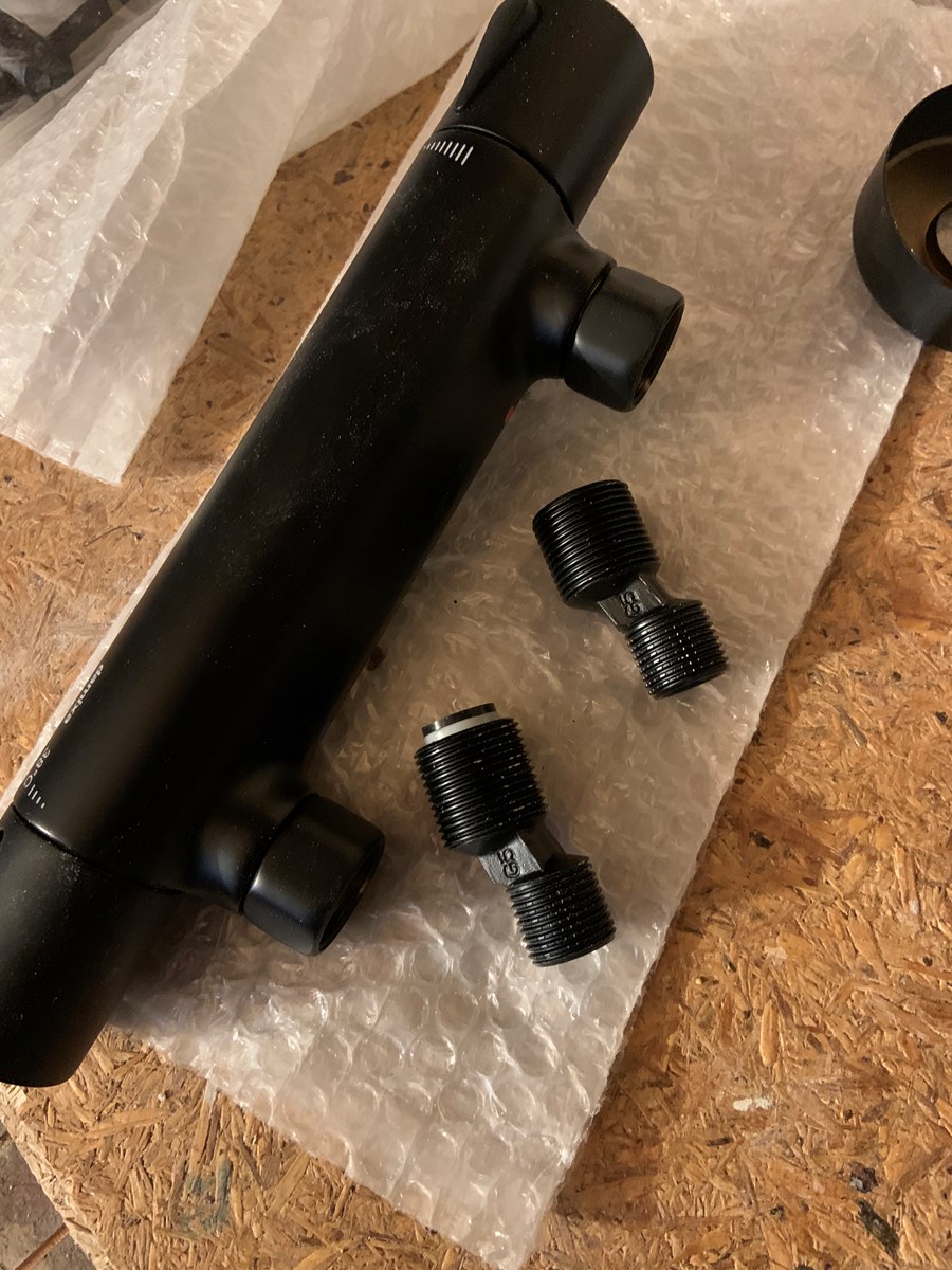

Du kommer sandsynligvis til at mangle et par haneforlængere hvis du kun har det på nederste billede. + naturligvis pakgarn og salve.
Selvbygger med stort S.
Mange tak for input. Haneforlængere købt + alt monteret og det hele fungerer :-)
