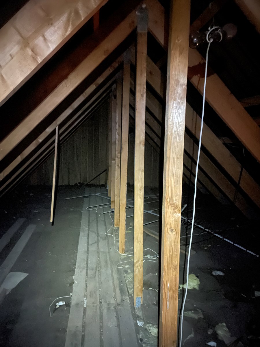

Jeg har tænkt på at føre loftet til kip i min stue
Som ses på billederne nedenfor så står der en lodret bjælke som jeg håber jeg på en måde kan slippe for. Det er næsten dumt at spørge om for den har sikkert et relevant styrkeformål, men stuen jeg tænker at gøre det i er kun ca. 2/5 af hele tagets længde så hvis man kunne fjerne den kun her af kosmetiske årsager og kompensere på anden vis så lad mig høre forslag. Jeg kommer til at gå til en professionel men kunne godt tænke mig at være lidt klædt på til snakken. Jeg har desuden en udendørs altan under taget hvor de er fjernet på de 2 synlige bjælker. Det er bag den væggen i enden på billedet

Er tagkonstruktionen lavet af en gør det selv mand?
På billederne ligner det lægter der udgør den lodrette understøtning. Selv hvis det er T1 lægter er der ikke meget bæreevne i dem.
Du skal sandsynligvis have lagt en kipbjælke op som understøtning af spærene, denne skal så understøttes af en søjle ( ikke lægter ) i begge ender for at bære taget der hvor du vil åbne op. Det er du nødt til at få en rådgivende ingeniør til at beregne for dig.
