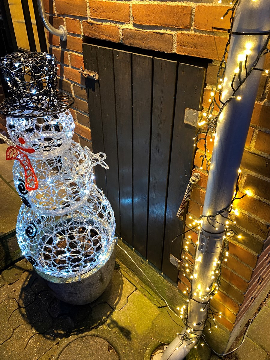

Mure affaldshul til
Jeg skal have muret dette hul til, er der andet der med fordel kan gøres i samme ombæring?
Bryggerset inde bagved muren skal senere renoveres, hvor man kan komme til bagfra.
Men er der noget der kan anbefales samtidig med opmuringen?
Isolering, vindspærre mv? Eller kan det gøres senere?
Der skal limes en blok lecatherm ind i bunden som pudses inden facaden mures op.
Ved os var der støbt en opsats i beton som blev nedbrudt inden den udvendige opmuring begyndte, ligeså mht gulv da der var noget vandlås + afløb + vandrør der skulle udskiftes.
Det byggeaffald det genererer er nemmest at få ud igennem hullet istedet for at bære det igennem huset i spande.
Isolering og indvendig væg kan sagtens laves indefra senere.
/BOFH
Det ser ud som om hullet går ned til oprindelig sokkel højde. Så det skal sådan set bare mures op. Der skal laves murpap under nederste skifte som går skråt op til bagvæggen med højde ca. 40 cm. Det skal helst klæbes fast med den murpap der sidder inde i hulmuren, så det kan være nødvendig at hugge indervæggen lidt ned.
Ligeledes skal hver anden sten tages ud sp det kan mures i forbandt.
Og så skal nisse manden flyttes
Rent taktisk er det smart at flytte nissen først!
