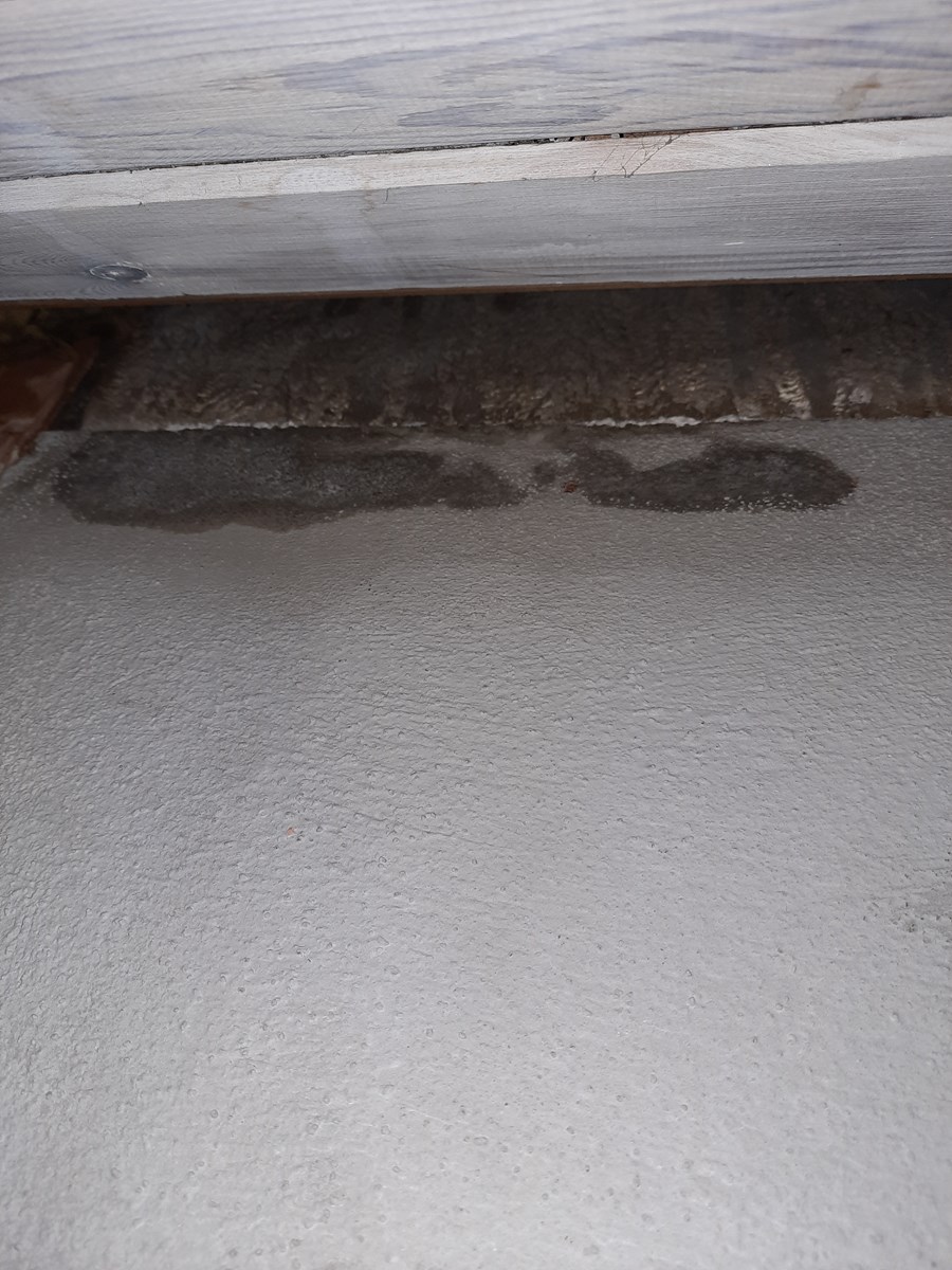

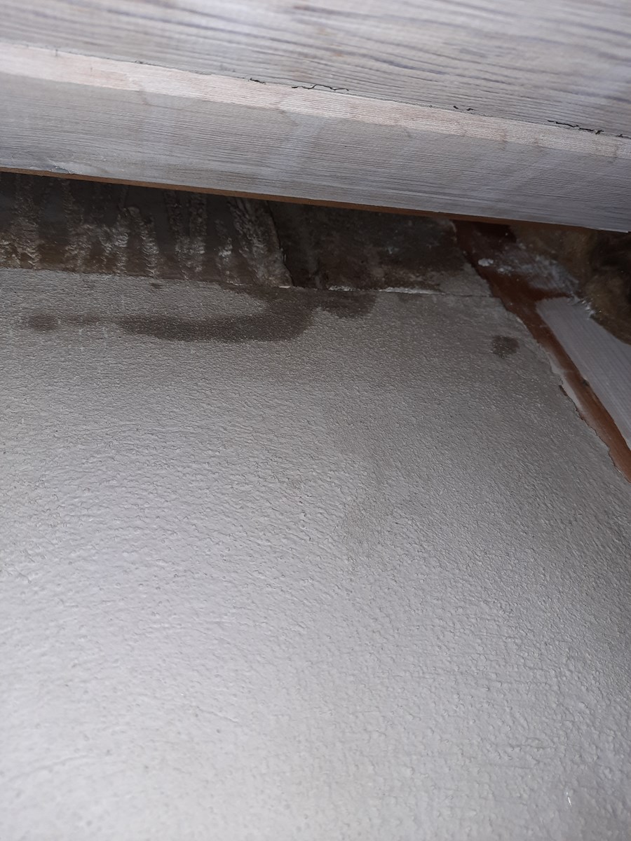

Er igang med renovering af 1 sal på mit hus fra 70erne jeg har pudset en gasbeton væg op hvor der er en skorsten bagved og opdager dette fugtudtræk ,jeg kan se det nederste af skorstenspiben der er under tag ,den virker meget fugtig og er opført i kalksandsten ,inddækningen på skorstene ser fin ud og også toppen
Hvad gør jeg ,kan det være fordi det regner ned i skorstenen der er ingen hætte på og det har givet meget nedbør her de sidste 14 dage
Der kan være flere årsager. J
eg havde i årevis problemer, og havde spande til at stå på loftet. Inddækning ok. det blev fuget ekstra men lige lidt hjalp det.
Det viste sig at være toppladen på skorsten som var lavet af lecabeton. Det havde kun en ganske tynd hinde af beton og derunder leca. Når så det tynde lag var tæret / slidt af så var der gennemtræk som en si.
I første omgang smurte jeg fliselim på hele toppen og det hjalp med det samme.

Jeg er sikker på det ikke kun er fordi det regner ned  i skorstenen ,hele piben er opfugtet og den er malet udvendig med murmaling og det begynder at skalde af efter 1-2 år så jeg vil helt sikkert afprøve din ide ,tænker måske jeg kunne dække skorstenen over midlertidigt og derved udelukke om det er toppen der er utæt
