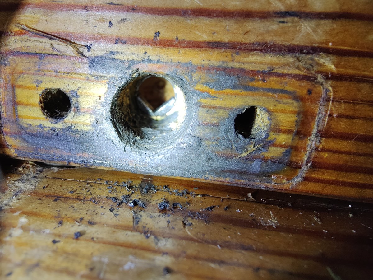

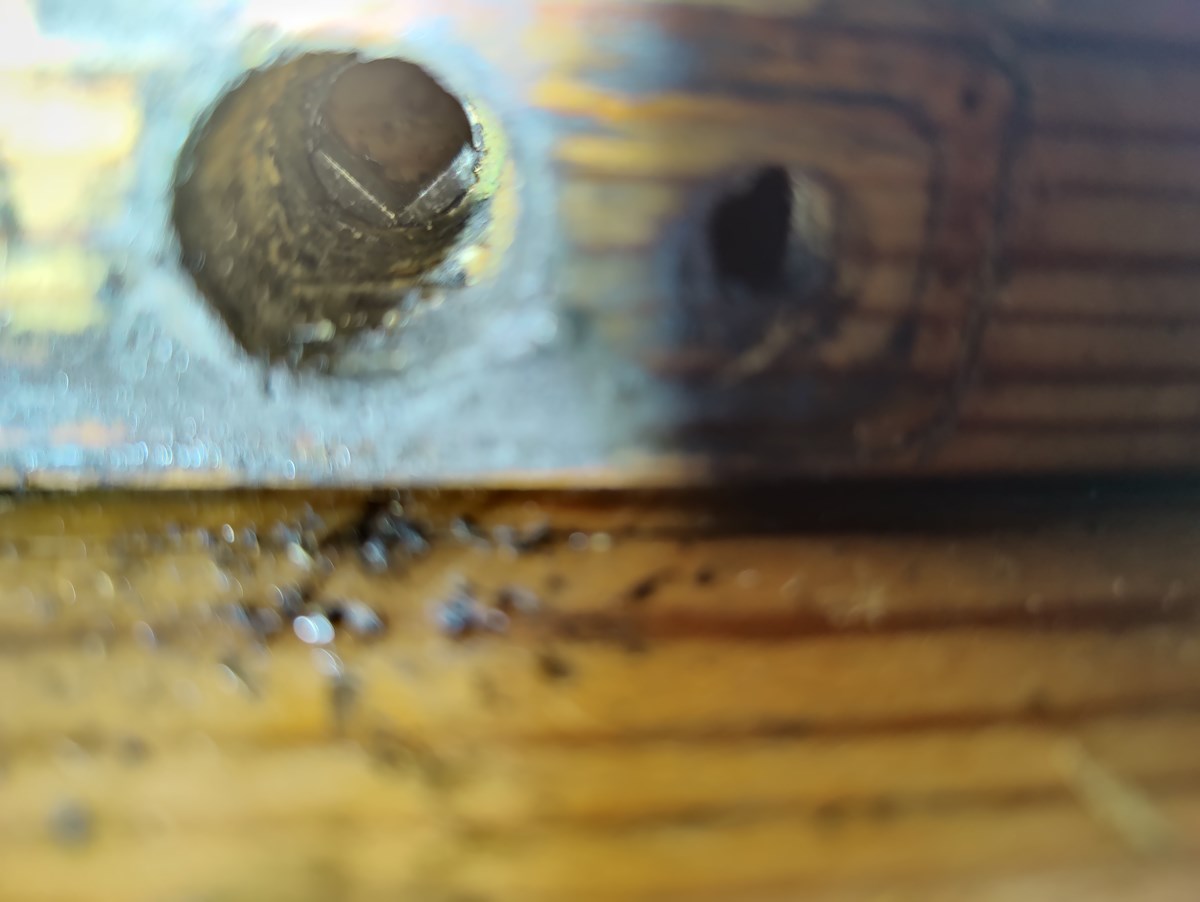

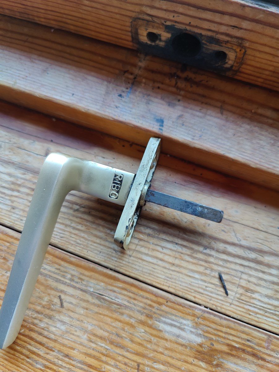

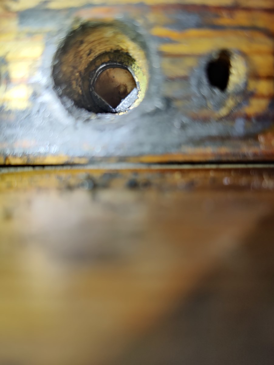

Vindue kan ikke åbne - lås i stykker Hatsrup 1 16-01-2023 13:02 Vindues låsen lader til at være gået i stykker, muligvis grundet metal træthed? Er der nogen der ved om man lave det eller om der skal et nyt vindue til. 1 svar Følg tråden Annonce Annonce Annonce
cdp 1476 5792 16-01-2023 14:40 Nyt beslag/lås kan isættes, men vinduet skal åbnes jo for at skifte. Er låsekassen helt groet fast, kan tapperne måske skæres med en multi cutter - eller med lidt held slås tilbage. Hvis 4-kant bøs er blevet (rundt) så prøv med noget lignende DENNE, og spray lidt caramba e.l ved låse tapperne.
